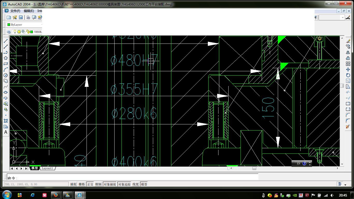

又见轴与孔配合公差之讨论

淡然 发表于 2016-8-4 20:26
你这个主要靠变形使齿轮紧固在轴上,采用过盈配合还是间隙配合,对结果没有太大的影响,采用小过盈也应该 ...

 楼主| 发表于 2016-8-4 20:43:52 | 显示全部楼层
121我与 发表于 2016-8-4 20:41
嗯,涨知识了,谢谢
大侠,假如最大过盈量(取极端情况)是0.018mm,装起来会不会很费劲?我没有实际动手过,感觉不出来,谢谢。
发表于 2016-8-4 20:52:54 | 显示全部楼层
这是我们的胀紧套连接方式,受力比较大。

发表于 2016-8-4 21:00:34 | 显示全部楼层
121我与 发表于 2016-8-4 20:43
大侠,假如最大过盈量(取极端情况)是0.018mm,装起来会不会很费劲?我没有实际动手过,感觉不出来,谢 ...
我们的经验是,如果配合用过盈配合,轴孔周围不能开通槽,如你齿轮轮毂上开了两个通槽,装配受力会变形。无法形成有效的过盈量。
对,都开了槽了,就不要考虑过盈了,即便是间隙配合,涨紧套一压,难道还压不下去那个0.0几mm?涨紧套这样用 ,跟轴连接的齿轮轴太薄,强度不是特别好。  详情 回复 发表于 2017-12-5 09:20
发表于 2016-8-4 21:42:25 | 显示全部楼层
121我与 发表于 2016-8-4 19:29
明白,那你们的结构是通过涨紧套膨胀来达到锁紧固定,我们的其实应该说是缩紧固定,而不是涨,我们用的是 ...
镶嵌在齿轮里面的是涨紧结构,安装在外面的是靠缩紧,感觉连接的刚性第一种要好。
 楼主| 发表于 2016-8-5 09:14:44 | 显示全部楼层
谢谢各位大侠,原本是想讨论轴与孔的配合的,想不到意外却成了讨论胀紧套了。伺服电机输出轴与齿轮毂(抛开这里的齿轮开槽)你们都会用什么配合?会不会向装配师傅屈服,改间隙配合呢?如果极限情况下,过盈量有0.018mm,会不会很难装,必须热装吗?还是手锤?谢谢大家
