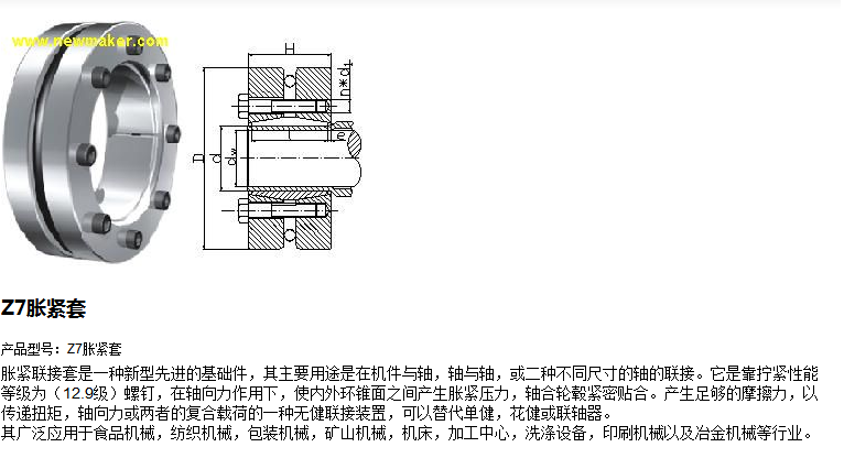

又见轴与孔配合公差之讨论
 楼主| 发表于 2016-8-4 19:31:20 | 显示全部楼层
121我与 发表于 2016-8-4 18:07
当然不需要我去选,在这里仅是讨论一下,主要是减速机输出轴与齿轮孔的配合,伺服减速机输出轴一般为k6公 ...
见后面附图
 楼主| 发表于 2016-8-4 19:33:36 | 显示全部楼层
老腰 发表于 2016-8-4 18:56
胀紧套不是用在轴与孔之间的吗?你们确定这样安装的齿轮刚性足够?
嗯,这结构在伺服减速机和齿轮间连接比较普遍,对于其他设备我不敢说,但我们用的好好的

 楼主| 发表于 2016-8-4 20:11:45 | 显示全部楼层
fly402418688 发表于 2016-8-4 20:01
这安装空间也太紧凑了,普通六角匙都进不去.
嘿嘿,三维那个涨紧套是内六角,应该是外六角,忘了说了

 楼主| 发表于 2016-8-4 20:16:03 | 显示全部楼层

 楼主| 发表于 2016-8-4 20:20:28 | 显示全部楼层
我们用的是这种
大侠看这里
大侠看这里
发表于 2016-8-4 20:26:15 | 显示全部楼层
121我与 发表于 2016-8-4 20:15
谢谢元帅大侠,设计时是按小过盈去给的公差,可能是不好装配吧,所以装配师傅要求改间隙,说好装,我也只 ...
你这个主要靠变形使齿轮紧固在轴上,采用过盈配合还是间隙配合,对结果没有太大的影响,采用小过盈也应该好装,因为齿轮轮毂上有两槽。
发表于 2016-8-4 20:33:15 | 显示全部楼层
我们采用的也是胀紧套在轴和齿轮之间,感觉结构要简单一些。但齿轮结构庞大一些。
