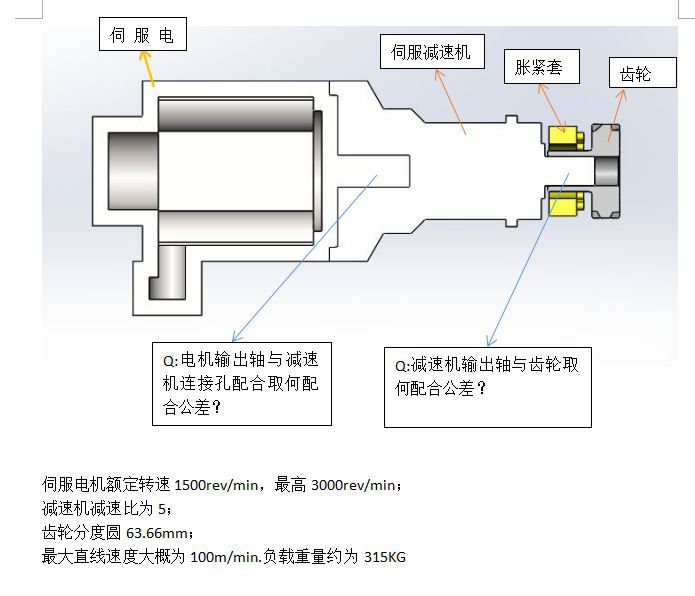

发表于 2016-8-4 17:27:13 | 显示全部楼层 |阅读模式
详见见附图,欢迎大侠们根据实际经验,不吝赐教。

电机输出轴是h6,减速机输入端是H7,标准的,不需要你去选的。
胀紧套用反了.

当然不需要我去选,在这里仅是讨论一下,主要是减速机输出轴与齿轮孔的配合,伺服减速机输出轴一般为k6公差,如德国纽卡特,威格等,齿轮有时候要设计吧,你得根据实际情况给个配合公差吧?
涨紧套用反了?难道我们的设备一直是错的?呵呵
其他先不说,胀套如上图所示的话,确实没见过,还请贵厂指点一二,让小弟学习学习  发表于 2016-8-4 18:38

意外之收获,明天会上传实物图片,涨紧套规格型号也给出,是Z型,具体明天给,欢迎赐教
发表于 2016-8-4 18:56:39 | 显示全部楼层
胀紧套不是用在轴与孔之间的吗?你们确定这样安装的齿轮刚性足够?

嗯,大侠所言有理!有时候设计图纸公差也是这么给的,比如伺服减速机输出轴和齿轮孔,伺服减速机输出轴为k6,这是买回来的,有工作十年的品检主管大口破骂,说输出轴公差为正公差是错的,应该为负公差,无法装配,要求退货!这里齿轮孔偏向H7公差,说偏向,是因为上偏差取略小于几个丝。

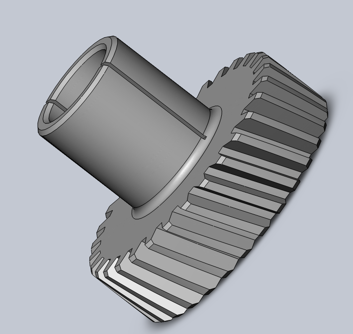

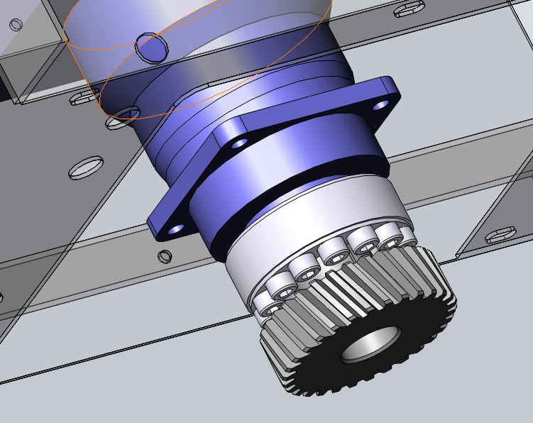

 楼主| 发表于 2016-8-4 19:29:55 | 显示全部楼层
老腰 发表于 2016-8-4 19:09
我们使用胀紧套是介于轴与孔间。
明白,那你们的结构是通过涨紧套膨胀来达到锁紧固定,我们的其实应该说是缩紧固定,而不是涨,我们用的是Z7A 30-60
齿轮开有切口
