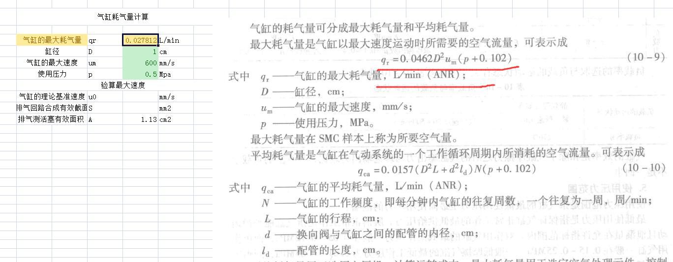

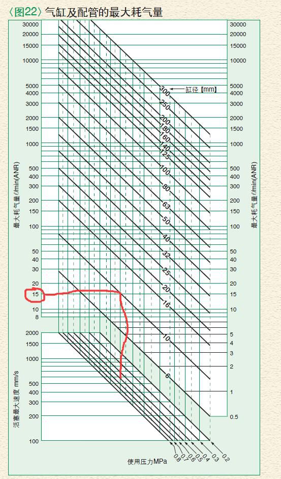

用了个10mm的气缸,想算一下最大耗气量
有个SMC的查图法,不过单位是小写的l/min,这个单位是不是L/min???
还有个现代实用气动技术上的,有个最大耗气量公式,可是算出来的耗气量和查图法完全不是一个数量级啊??
怎么回事?单位的问题吗?哪个有错误吗?

 楼主| 发表于 2016-7-26 12:41:22 | 显示全部楼层
丢大了,原来表格没用对,哎哎~
发表于 2016-7-26 13:13:27 | 显示全部楼层
水水5 发表于 2016-7-26 12:41
丢大了,原来表格没用对,哎哎~
楼主能分享下,那个计算表么?
