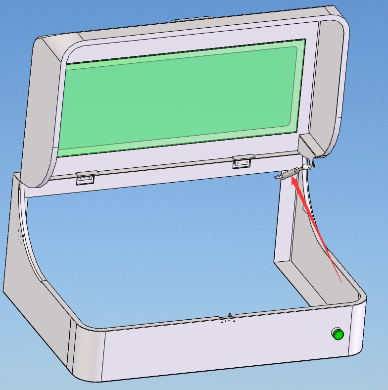

一个天地盒一样的盖子,打开放物料,平时机器运转的时候盖子盖上。为了不干涉人工操作,想把氮气弹簧放后面,但不知道怎么设位置,有谁用过,有经验的教下。
相当于两个位置,氮气弹簧都是向外出力,而且在两个位置是使盖子保存现有状态

理论力学的平面汇交力系问题和机械原理的曲柄滑块机构运动校核。
发表于 2016-7-9 21:54:26 | 显示全部楼层
最近在做一个室外设备遮雨棚,也是两种状态。气弹簧最短位置在两种状态之间,,,,
发表于 2016-7-10 09:54:26 | 显示全部楼层
这个问题你要注意氮气弹簧的和受力点的连线 与铰链的相对位置关系,抬起时氮气弹簧起到支撑作用  落下时氮气弹簧起压紧作用。

哎,这个类似问题我之前也遇到过,计算了一次没搞定,后来把气弹簧铰链搞成活动的通过实验做出来的,说多都是泪。
发表于 2017-1-21 10:15:32 | 显示全部楼层
先确定一点,然后看一弹簧的最短长度,最长长度,计算弹簧作用力
发表于 2017-1-22 08:54:25 | 显示全部楼层
楼主的意思 应该是另一支撑点布置受限
选型气弹簧样本都有,顶升状态不用说了,闭合状态时,你必须保证气弹簧先过最短状态,然后伸出一点为闭合状态
