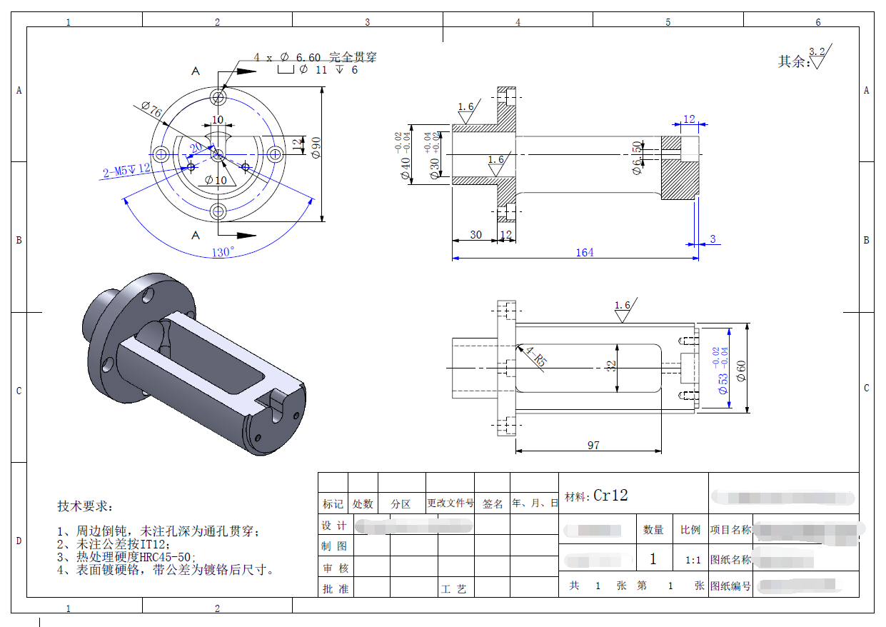

各位大神,这个零件需要表面淬火。我想的加工顺序是
8 z- M$ J$ z+ U! \4 a$ d: `1.选棒料,用车床进行粗车,做出基本的形状。# q- ]: m  |3 T- B$ ]& @1 d/ C
2.用铣床铣出半圆柱。& _  o" Y  U1 ?" m2 h% o/ Q4 v. o
3.使用数控铣床铣出半圆柱上的槽和圆柱端部带有待遇圆弧的槽。
8 d# }/ r6 {, F, p$ D5 n" e9 j4.使用钻床钻出中间的孔和4个沉孔。
- W( b! H( F: \6 n' Q7 {2 b) W3 |5.表面淬火。
  O0 t; h; C9 J; ^; L: M6.精车。; _3 Z1 L8 a( u5 o  F- A
7.表面处理6 P, }% w% ^( y0 h9 ~+ G1 \

精车要崩刀,半圆柱最后做

淬火放在精车后吧,你们自己有淬火设备?????

5 o- }' s, f6 h  T  Q; [淬火放在最后做可能会有变形啊

淬火后车不动吧,一般都是磨

这个要看你淬火采用什么工艺了,是真空淬火,还是其他什么,这种零件,机加工都由热处理决定工艺的。

材料淬火后 在车 且形状不规则 这个难吧

可不可以先精车---淬火---磨(留镀铬余量)---镀铬

最后线切割半圆形状
