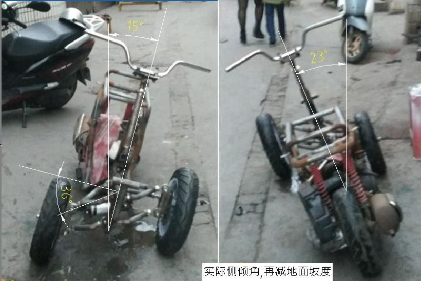

贴俩图看看,俺摩托车论坛发帖,也有不少网友技痒试作,因不娴熟底盘悬架转向几何,性能要求几乎都差远矣!
发表于 2016-6-30 11:05:57 | 显示全部楼层
这位造车师傅钳工到位但不懂车辆底盘几何也缺力学知识,这就是技工与工程师设计上的差异,他的DIY兼参考了俺1,2,3代部份结构,但看不清俺机构
