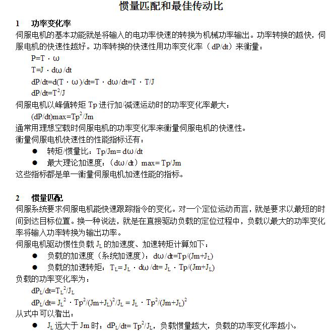

龙门式双电机驱动结构的激光机床,无切削力,总负载惯量与伺服电机+精密行星减速机的惯量比小于1,大概为0.7至0.8,求助:该机床的总体性能是怎么样的?

 楼主| 发表于 2016-6-8 08:51:54 | 显示全部楼层
oldpipe 发表于 2016-6-8 00:29
问题不能这样问。”总体性能“应该有具体的,可以量化的指标才好讨论。
恩,也是。我不太会陈述,不好意思,请看如下附图:据文中推导得出的结论是负载惯量等于电机转动惯量时,响应最快。那么是不是说并非惯量比越小,甚至小于1,动态响应越快呢?

恩,学习了!应该不是问总体性能,是我不太会表达自己的想法。如我后面贴的图片中的推导:说负载惯量等于电机转子惯量时,响应最快。那么是不是只有相等的情况,才是最匹配的?响应以及加速最快的呢?

原来配的减速机+电机,我自己把所有机型都核算了一遍,也叫供应商帮核算了,惯量比非常小,在0.7至0.85之间,所以我个人感觉浪费了,电机可以选小一点
当年在大族,我把机床加速度从0.6G提高到1.2G ,速度从60m/min,提高到100m/min,电机功率还是原来的大小,效果超极好。刚进激光这一行,做新项目进,我都算了一下,发现以前的就是胡搞。  发表于 2016-6-8 11:23
每家的电机有不同系列,额定转速,扭矩和惯量不一样,每一家减速机的速比,额定输出扭矩也不一样,但是有一点是肯定的,不可能细分出太多系列。也许你想选小一号的电机,还没有合适的,为保险,就大不就小。  发表于 2016-6-8 11:19
