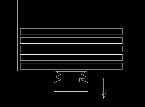

速度要求不是太高的话,可以吸取,吸起来后抖动,再加上侧面毛刷和吹气,可以分离我们做过类似的比较成熟了。
发表于 2016-6-8 17:50:34 | 显示全部楼层
这个看着有点像绝缘片,如果允许有变形的话可以考虑这种方式集中供料,上部不停机供料,下部用吸盘拉出简单实用的结构

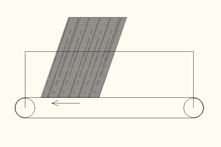

发表于 2016-6-8 18:06:32 | 显示全部楼层
自信的向日葵 发表于 2016-6-8 12:52
为什么不做个这样的?
这个有点搞不明白为啥出口一定要做成斜的?
发表于 2016-6-8 18:35:15 | 显示全部楼层
我觉得斜的放料比较方便,所以就随手画了个斜的。底部是一个整圆定位,上半截可以只做个半圆,或者三面立杆,这样就不一定非要从顶部往下放料,而且储料更多。
还有一个原因是,斜的可以减轻底部的压力,减少传送带和物料的磨损。
粗估40度以上的角度,保证物料可以顺利的滑下来就可以了。
不知道这样的回答,你满意不
没有物料的实物,如果这样做的话,我纠结的倒是这个底部的输送机,是滚筒或滚轮好,还是皮带好。
但是都有一个前提条件,就是物料与物料之间的摩擦系数必须小于物料与传送带之间的摩擦系数。
想到什么写什么,别笑我想多了。。
上料机构做的越复杂,零件越多,越不稳定,他这个0.3厚的应该是云母绝缘片,13楼从上面吸取,要设计提升机构,但是能剥离重叠的物料,14楼料要一直有一定数量才不会产生拉一个出来带出第2个,你这个适合较重物取出  发表于 2016-6-10 13:13
发表于 2016-6-12 10:37:43 | 显示全部楼层
类适用于这种斜面分料
发表于 2016-6-12 19:20:57 | 显示全部楼层
hnsqyqz174 发表于 2016-6-12 10:37
类适用于这种斜面分料
不明白,怎么分?
