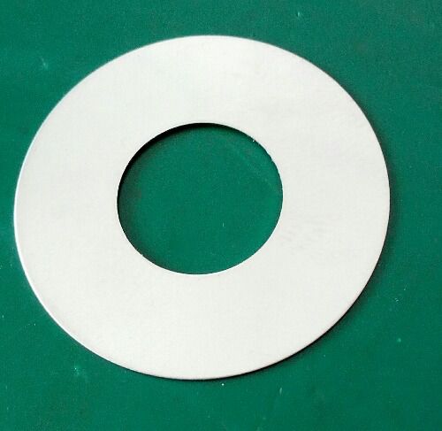

   公司做非标自动化设备,现在做的项目是电池自动化组装线,遇到一点难题,如图所示一个垫圈一样的零件,外径29内径13厚0.3,振动盘送料时由于太薄很容易两个叠起来造成送料线堵塞。求助有经验的社友们,谢谢

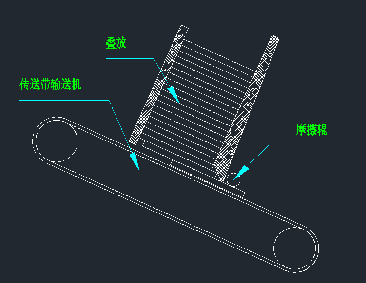

知道培林怎么包装的吗?类似与弹匣那样,做个漏孔,让垫片一个一个靠重力掉出来

做个塑料料盒,一次放几十片,步进电机同步带导轨,旋转气缸!或者做个气缸小机械臂夹持,电机同步带导轨!这些都是我做过比较成熟的方案

能不能在送料过程中一种受震动,这样就不会有堵塞的问题了。下一步就是做一个卡位。这个卡位就是只能通过一个厚度的产品。加我微信muyehappy
此方法比较认同,楼主采用这个方法吧,  发表于 2016-6-7 20:44

发表于 2016-6-8 12:52:24 | 显示全部楼层
QQ图片20160608124356.png 为什么不做个这样的?
