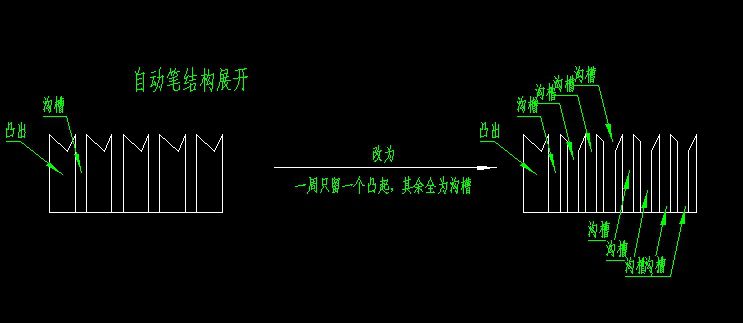

机构如何锁死?

我之前有看到过按两次后第三次锁死的机构,主要是利用在中间的活动芯轴外圆做运动槽的机构。如果楼主需要5次的话。只需要增加运动槽的数量就可以了。

圆珠笔的头可以借鉴
发表于 2016-5-27 17:47:25 | 显示全部楼层
如图
如图
如图

我记得有一些笔都有这个类似的卡住结构,就是当你按下笔芯时,松手,是会退回的,但如果当你按下笔芯后,有一个用来夹位袋的塑料夹按下去,笔芯就不会退回。具体结构没注意,但应该有这个的简单机构的。

外面加两个卡扣,每个卡扣一头长一头短,一头按到底后,卡扣卡住,无法回退,当按下另一头时,同时压下卡扣,第一头就松开,然后推到位时,又被另一个卡扣卡死,如此循环。也可以在外部再加个东西,一头推动的同时顶开另一头的卡扣
