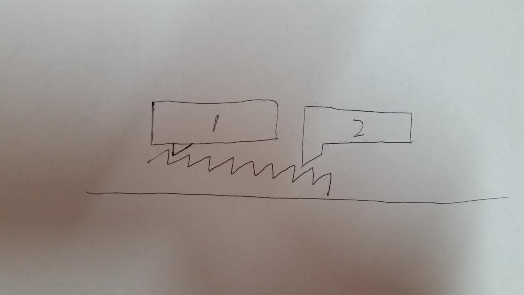

机构如何锁死?

有没有可能采用材料本身的特性,按下弹簧产生压力让液体从腔体1流入腔体2, 类似外面卖的尖叫饮料那种?

去掉弹簧这个讨厌的家伙,两边改造成液控单向阀
确实,如果是一次性的那就用弹簧,如果要长期使用的个人觉得也应该把那弹簧改掉
发表于 2016-5-19 15:30:52 | 显示全部楼层
腔体2每次被弹簧弹回来就把下面的锯齿推高一级,到一定高度了1就再退补回来了
释放的时候就简单了吧。
发表于 2016-5-19 18:53:52 | 显示全部楼层
外部加个计数器,可以的话5次一圈,5次正好利用利用计数器内置弹簧弹出卡住,再按需要手动复原。
发表于 2016-5-20 11:51:44 | 显示全部楼层
表示没看懂!
发表于 2016-5-20 14:00:44 | 显示全部楼层
说白了你现在的弹簧是压缩式的,你弄成拉伸式的不就行了么,把弹簧装在活塞杆1这边。这么小个东西完全从结构上就可以解决。
发表于 2016-5-20 16:04:53 | 显示全部楼层
恩,去掉弹簧,将按钮改成一个类似环状的,可以把大拇指套进去,人为控制前进后退。就算错了,可以再按回去。
发表于 2016-5-20 16:42:54 | 显示全部楼层
用电机正反转来实现
发表于 2016-5-20 23:52:10 | 显示全部楼层
依然建议参考自动圆珠笔的原理
圆珠笔每次按下会弹时,止回的棘爪都在做旋转运动,可以在棘爪的后段沿径向长出一个圆柱,同时内腔也有与之配合的槽,当按下一定次数后,棘轮旋转一定角度后,圆柱旋转刚好卡进内腔的槽里,就不会再会弹了。
这只是一个大体的思路,请楼主考虑是否可行以及制造的难度。
