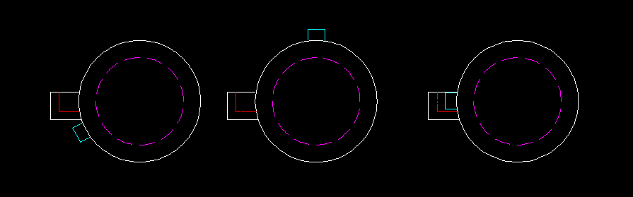

我感觉可以只在外面直接加一个L型凸台,在推杆上加凸台,想锁止就将凸台旋进L型凸台里,想松开就将凸台旋出L型凸台。如果说避免在平时按的时候误操作,完全可以直接将凸台与L型凸台背部相靠,如果锁止就需要旋转360(或是180度),这样就完全不会误操作了。可以人为地旋转什么时候锁止。其实和二楼大侠说的是一样的。

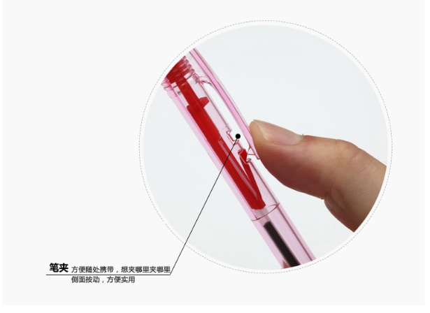

发表于 2016-5-10 09:15:51 | 显示全部楼层
你可以参考一下这种按动式圆珠笔的结构,在混合试剂的时候小范围按压,中间的弹性键不能卡在笔筒的开口位置,所以可以充分按压混合试剂;试剂混合好后长距离按压,使中间那个突出来的弹性键会卡在笔筒上的开口处,就能锁死了
如果在试剂混合阶段,不小心锁死,那么可以按动挂钩,是中间的弹性键脱出笔筒上的开口,就能回弹,继续混合试剂
抛砖引玉,希望能给您带来帮助
