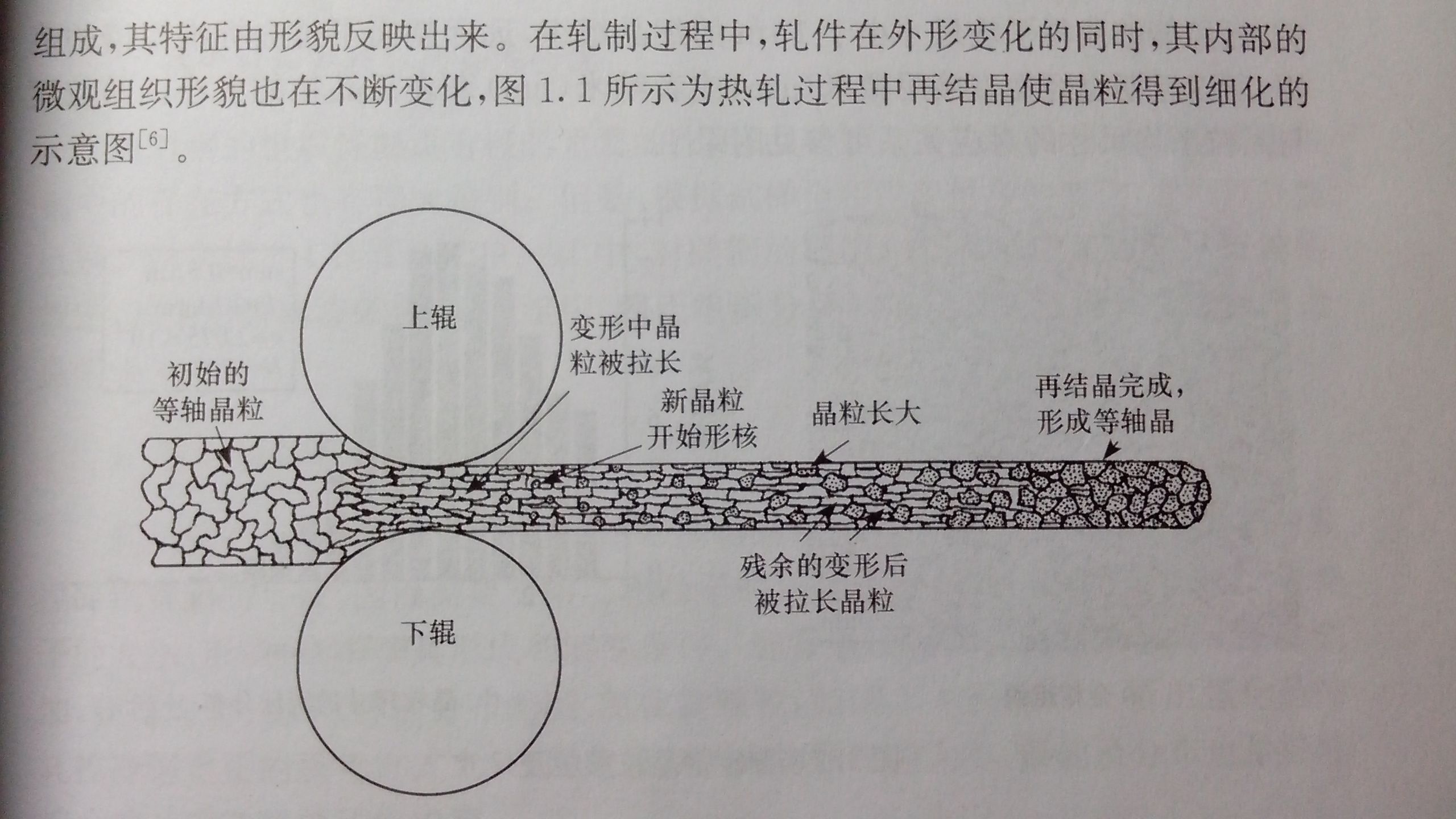

# Q7 _6 f( B4 ?控轧控冷的本质是通过对组织结构的控制来获得的所希望的产品性能8 V% e% a5 e( T
控轧控冷是物理冶金吧。提高力学性能的方法有添加合金元素吧。, }2 R/ G& j5 D/ ^; j
大侠,请问书的名字,谢谢!  详情 回复 发表于 2016-5-8 22:35
