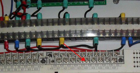

8 R* T7 Q5 [- m. t谢谢,另外想问下 接线端子  是不是可以和PLC 接线的时候用  ?
$ p! `3 o) g4 {* }/ D& Z: S% k' {; v9 h' T( L* y2 U& J3 U4 t9 W) `# u9 ~
头上的针尖  用PLC上的螺钉固定 会不会固定不好?是不是可以用螺钉压扁?
' v: \0 i$ D" Z5 W6 X. F* w

 楼主| 发表于 2016-4-2 11:35:18 | 显示全部楼层
祥云飞鱼 发表于 2016-4-1 20:03
# N6 v% O  m, C4 u/ t: D1 \买信号线配  针型端子2PIN或者小型航空接头
; _( y9 c5 u- h4 t* R请问 那个  接线的端子叫什么?
