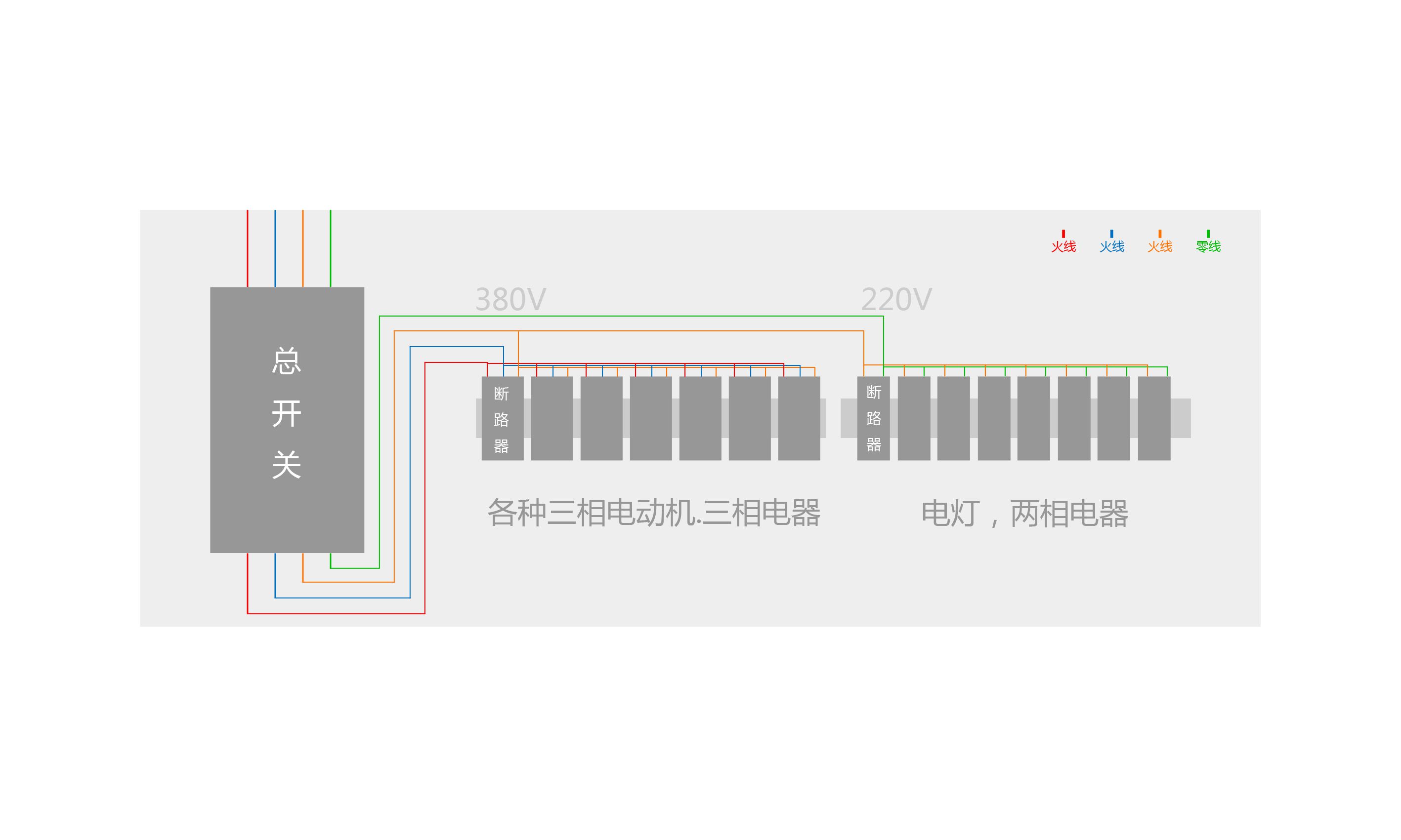

大家帮我看看这样接线有什么问题吗?

俺这对电不在行看了就发觉问题不少,负载咋不是独立接开关?总闸后有分闸。 220全部用单一线,某相负载偏重,三相会不均衡哦。
 楼主| 发表于 2016-3-24 00:09:07 | 显示全部楼层
LIAOYAO 发表于 2016-3-24 00:02 6 s& s1 J3 I. P1 d7 A- q
俺这对电不在行看了就发觉问题不少,负载咋不是独立接开关?总闸后有分闸。 220全部用单一线,某相负载偏重 ...
8 g7 @; i7 H1 [! l9 l/ [6 e& V2 l
: A! A+ K  `6 L( P* S
我也是业余的,大神能不能随手画一画,在线等。。。

 楼主| 发表于 2016-3-24 00:14:05 | 显示全部楼层
小无缺与花鱼儿 发表于 2016-3-24 00:09 1 R2 E6 ^! p; c* T0 \
0 r" {% I' l) y3 m5 Q
自己的工厂,随便接一些线路。
发表于 2016-3-24 08:25:16 | 显示全部楼层
空开多一点,有分控。 电路里面是否需要保护电路?
发表于 2016-3-24 08:41:37 | 显示全部楼层
  要算下功率才能说,直接丢个图上来谁知道接啥玩意。

发表于 2016-3-24 10:25:36 | 显示全部楼层
工厂自用的按这个图可以的,就是照明和插座比较多的话注意点三相平衡,很少的话就无所谓了,然后总开关断路器之类的容量选择要靠谱
发表于 2016-3-24 11:54:58 | 显示全部楼层
220究竟该怎么接?
9 Z7 v5 v/ T) U# ?; h, `其实楼主现在的接法是对的,关于220。
 楼主| 发表于 2016-3-24 12:07:45 | 显示全部楼层
螺旋线 发表于 2016-3-24 11:54 4 W6 b5 `, ?4 N# e" A3 i7 e1 L
220究竟该怎么接?
$ e* ^5 L& @2 v其实楼主现在的接法是对的,关于220。
! R5 n; `: t; y; S9 H现在主要就是接电灯,其他的还不知道要接一些什么!因为设备还没回来。
