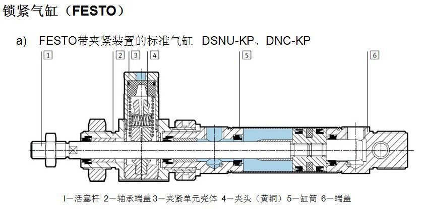

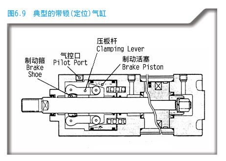

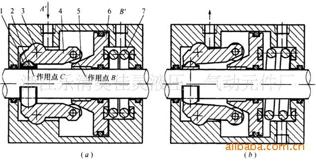

4 ]$ J! N5 z# l; R: B4 B$ S& i锁紧气缸,但是不能刹车,只能是到位止动,保护。
! m- T+ G' n+ C% p2 [
, ]' N3 {& o5 [" ?补充一下,有2种一种是止动,一种是锁紧。, H4 l4 M+ b# z& ~! V$ B
1 v2 a+ j+ r; g1 c5 f0 }; t$ k
wKhQuFMHN62EJAIeAAAAAGuhunY384.jpg c_p1_con_06_clip_image016.jpg 3c6d55fbb2fb43165e544cf921a4462308f7d3ed.jpg
