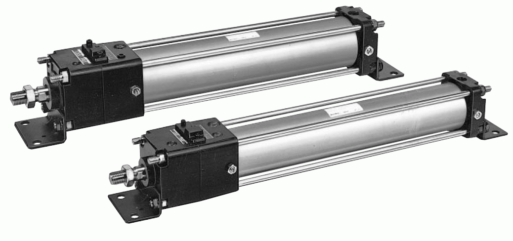

气缸的锁紧部分坏了,想看看锁紧原理看能不能修下,哪位大侠能找到或手上有这种型号的资料啊,型号为CDLAFN80,压力为150PSI。气缸上的型号标签为CDLAFN80-UIA960310.
谁那有这种气缸的现货也可以留下联系,可能要采购。
先谢谢了!在线等啊

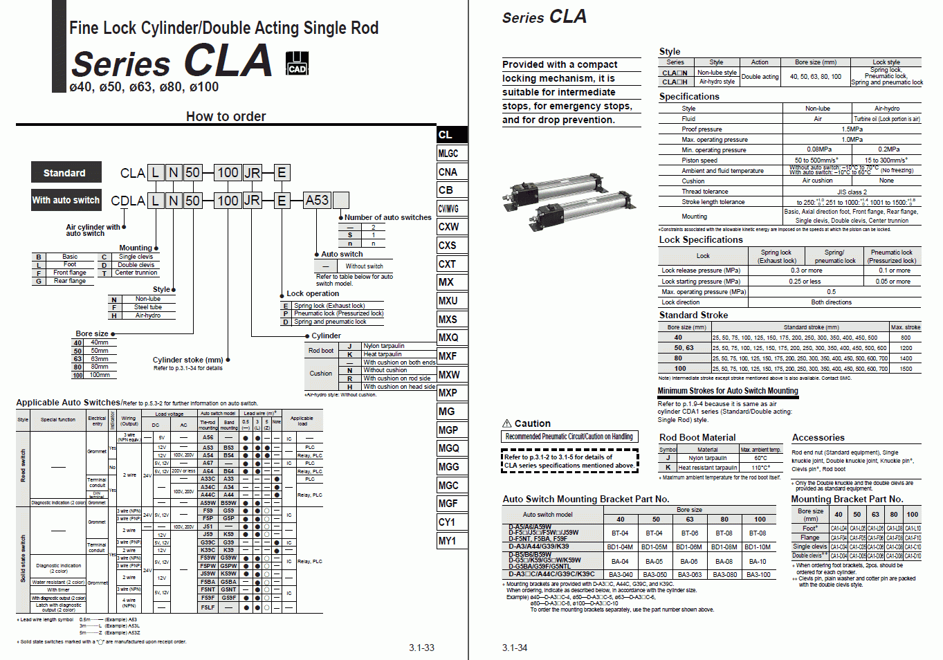

供参考。不知道是不是。

 楼主| 发表于 2011-8-22 12:31:59 | 显示全部楼层
哎,看来是找不到了,有个销售告诉我这个是销售限制的型号,不懂
那有人知道气缸锁紧一般是什么结构,我查了下,说什么弹簧锁紧,期待大侠给个图示
估计是有一个偏心轮,由弹簧压着处于锁紧状态,有推动信号时,由气压推动,使得偏心轮旋转而松开,气缸杆可以自由运动。  发表于 2011-8-22 13:35
