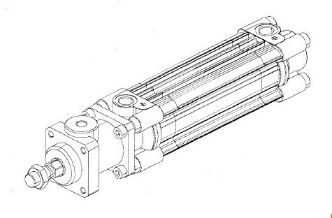

 楼主| 发表于 2016-3-16 16:25:04 | 显示全部楼层
xutiantian 发表于 2016-3-15 11:56 , I+ Z" f9 F, F! _" O
锁紧缸,但定位精度不好
/ T- ~) M6 ]! g8 z. `5 D我只要求停止气压之后汽缸能定在当前位置0 q! v: @: P5 W# c+ C1 ?0 ^7 {9 {
 楼主| 发表于 2016-3-16 16:25:52 | 显示全部楼层
刘嵩 发表于 2016-3-15 10:51
( s& M! l0 v  p- U锁紧气缸,但是不能刹车,只能是到位止动,保护。7 ], l. R! x: X* x
4 |4 d7 i! d4 R* c补充一下,有2种一种是止动,一种是锁紧。
9 v5 r' v" j$ y% P  u% A8 \
就是要求停止供气就马上停在当前位置的,能做到吗8 T( Q0 h/ \* ~( g% s
要看气缸平均速度,如果32缸径0.4Mpa的压,推力30kgf,m=1的齿条都能折断,如果你多加一个电磁阀,比如楼上说的多几个感应点,到点减速,速度低到0.05m/s 就可以抱住。  发表于 2016-3-16 16:47
发表于 2016-6-30 21:01:10 | 显示全部楼层
有抱闸气缸  SMC  FESTO都有
发表于 2016-9-30 20:53:11 | 显示全部楼层
应该有,之前见过,就是样子有些奇怪
发表于 2016-10-13 17:37:39 | 显示全部楼层
原力士乐,现在的AVENTICIS,的汽缸,有3个进气口,1前进,1后退,另外一个是先导气,导通后才能活动。# g, }0 ~: W* g( q$ z* A$ [0 C* d
R4806012xx,   R480601248是40*100的,供你参考
