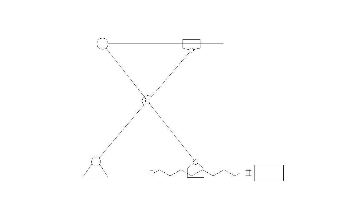

一种短行程升降机构,请教

凸轮会有惯性,一秒内三个位置,停止启动。很快的。

 楼主| 发表于 2016-3-15 08:17:59 | 显示全部楼层
对,了解了下凸轮,感觉用凸轮,下降时可以,但上升时可能停不到位,电机停了,工件可能还会上升一段再下降到位
发表于 2016-3-15 08:43:53 | 显示全部楼层
楼主,你看看我的建议如何,你可以用丝杆+步进伺服,丝杆头上一个同步轮,电机头上一个同步轮,这样电机就可以和丝杆平行安装了
还有同步带+步进伺服,这样电机和升降就可以成90度垂直安装了

发表于 2016-3-15 12:58:39 | 显示全部楼层
发个示意简图,
一种方法是伺服电机驱动丝杠,如上图,上面的那个平台可上下60mm,
整个机架可以做得轻巧些,尺寸比例根据需要可自行确定。
看看能否满足你的要求。
另一种方法是用伺服电机带小型的蜗轮蜗杆减速升降机,
网上找找看有没有适合你的小型蜗轮蜗杆减速升降机。
 楼主| 发表于 2016-3-15 15:44:30 | 显示全部楼层
狙击手GY 发表于 2016-3-15 08:43
楼主,你看看我的建议如何,你可以用丝杆+步进伺服,丝杆头上一个同步轮,电机头上一个同步轮,这样电机就可以和 ...
对,现在主要就是要想个办法电机横着放,同时机构精巧点~同步带结构和齿轮齿条都排布过,同步带上下两个带轮,算每个带轮直径30mm,这就占去了60mm,总高按100的话,就只剩40mm升降空间了,所以同步带可能不太适用~齿轮齿条的电机也可以横着放,而且只需要一个齿轮上下移动,有可能能放的下,现在还没排好。
