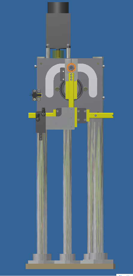

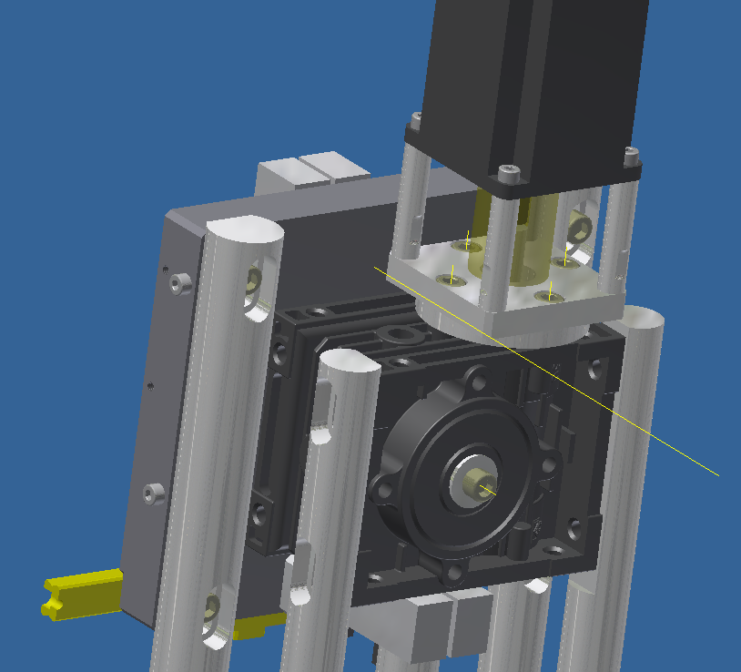

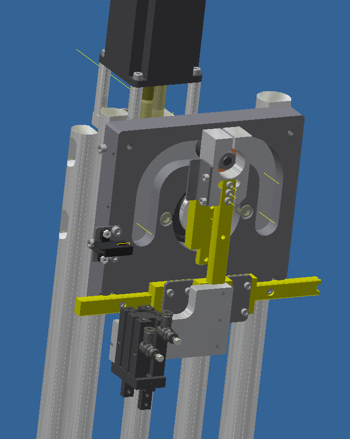

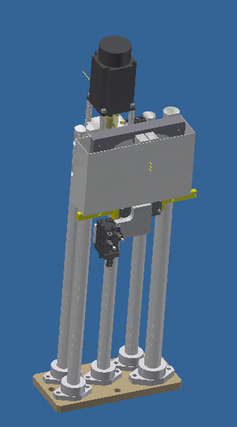

之前移载和升降都是用气缸的,连杆机构也只做过一台,凸轮是第一次设计,现在客户对速度要求比较高,想尝试下凸轮,所以网上找了个图档自己改了下;
请熟悉凸轮的大神指点下,各方各面,比如凸轮板加工应该注意什么顺序是怎么样的?安装调试应该注意什么?,我这样设计是否运行顺畅等等;
假设气爪夹与放各需要0.2S,轨迹来回一个循环能控制在0.6S之内吗?这样总循环就能控制在1S之内啦.
另外请问速比10的和速比40的RMNRV30涡轮减速机,哪个间隙小?

 楼主| 发表于 2016-3-11 15:56:37 | 显示全部楼层
额...要下载必须-10威望,改不了..........不好意思啊各位....

发表于 2016-3-11 16:45:13 | 显示全部楼层
速比跟间隙有关系吗?难道间隙大了,速比就选小些吗
 楼主| 发表于 2016-3-11 16:49:19 | 显示全部楼层
是这样的,假如速比大间隙小,那电机速度就要快,那我就得选伺服.
假如速比小间隙也小,或者间隙一样,那我就可以选步进伺服,速度慢,但成本低
我刚也咨询了减速机供应商,他们说10比的要比40比的间隙小.

发表于 2016-3-11 17:10:31 | 显示全部楼层
这种减速机慎用,质量不敢恭维,最好还是用行星减速机
我用用还好的, 你是没选对牌子吧。  详情 回复 发表于 2016-3-11 17:25
发表于 2016-3-11 17:23:34 | 显示全部楼层
多大点出力你要上涡轮蜗杆啊?完全可以用同步带减速的。

发表于 2016-3-11 21:47:05 | 显示全部楼层
楼主不错啊,下载下来了。想请教一下,在两边竖直段,会不会卡死?
