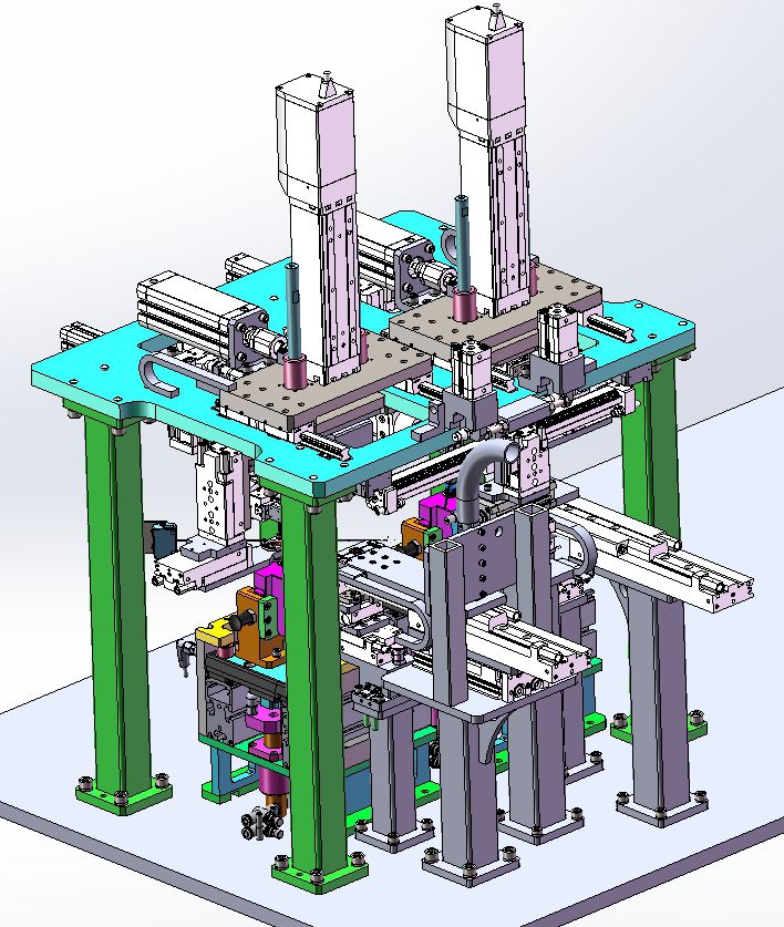

发表于 2016-3-9 20:11:11 | 显示全部楼层 |阅读模式

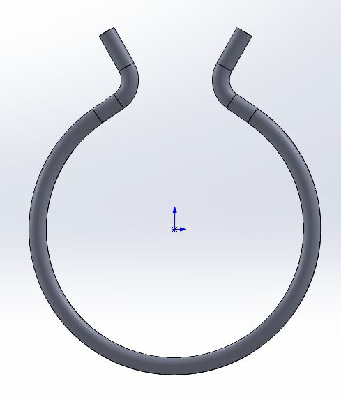

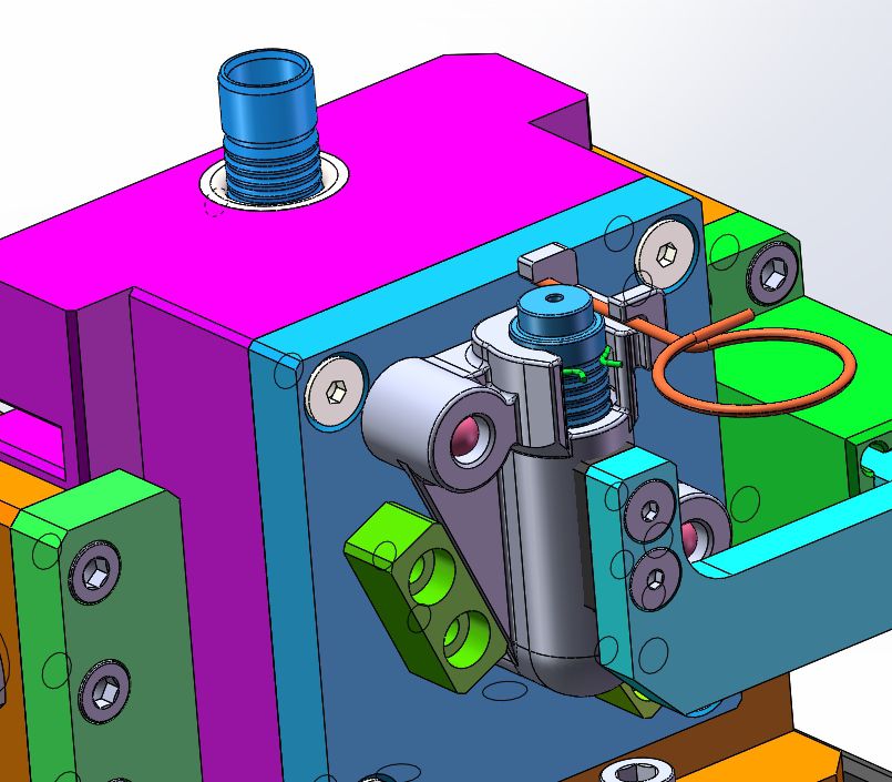

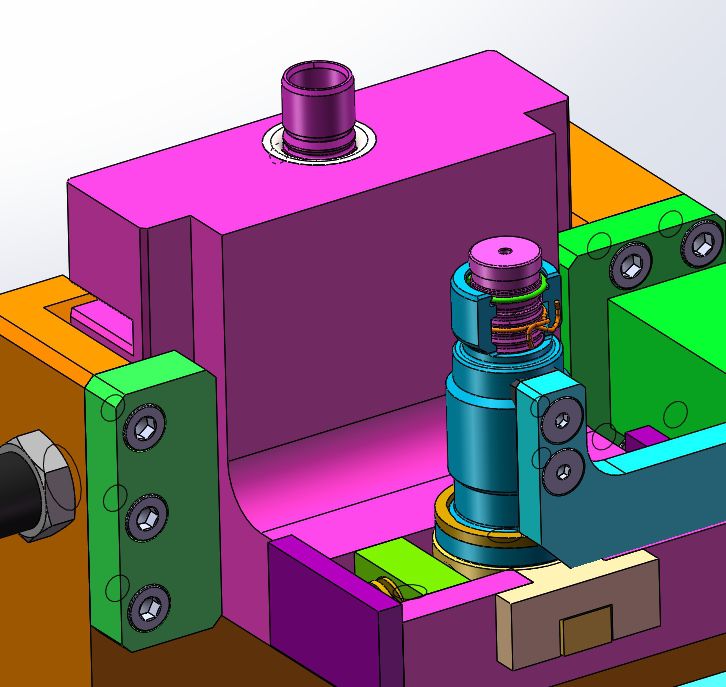

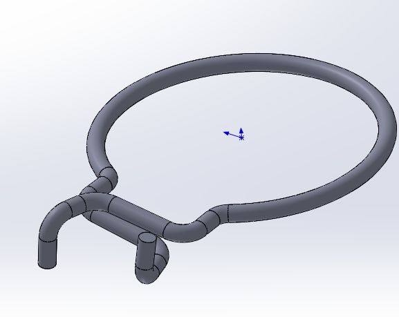

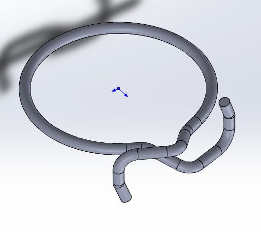

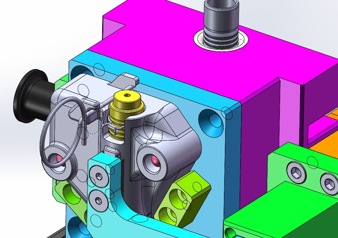

刚出炉的新作,卡簧全自动装配站,刚把方案画完,一个小小的站用了40个缸,其中两个电缸,两个电爪,一个无杆气缸,两个夹紧旋转缸,一个自制的气爪,其他都是SLT、ADN等的气缸了,花费将近四周才画出来。

发表于 2016-3-9 20:15:21 | 显示全部楼层
胶管卡簧?
发表于 2016-3-9 20:18:02 | 显示全部楼层
这是什么卡簧?用在哪的呀
发表于 2016-3-9 20:24:22 | 显示全部楼层
不错不错 非标就是搭积木
发表于 2016-3-9 20:46:29 | 显示全部楼层
很精巧
发表于 2016-3-9 22:41:39 | 显示全部楼层
赞一个
发表于 2016-3-9 23:52:52 | 显示全部楼层
二十四桥 发表于 2016-3-9 20:24
不错不错 非标就是搭积木
赞同,不过很多地方还是需要很巧妙的结构,分料,上料,安装。。。
发表于 2016-3-9 23:54:37 | 显示全部楼层
不错不错 非标就是搭积木
发表于 2016-3-10 08:14:01 | 显示全部楼层
设备看起来很精巧,布局紧凑!
但是功能没看明白,卡簧自动装配是怎么个装配法?
希望大侠能详细解释解释!
发表于 2016-3-10 08:37:54 | 显示全部楼层
朋友,我对你的立柱挺感兴趣的,请问是两头两块铁板中间镂空,再把方管插进去再4周氩弧焊的吗?
