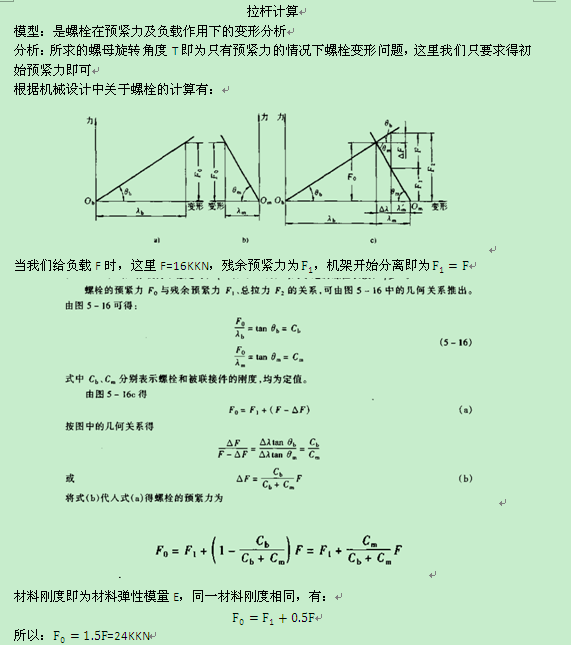

贴一道关于拉杆的计算题

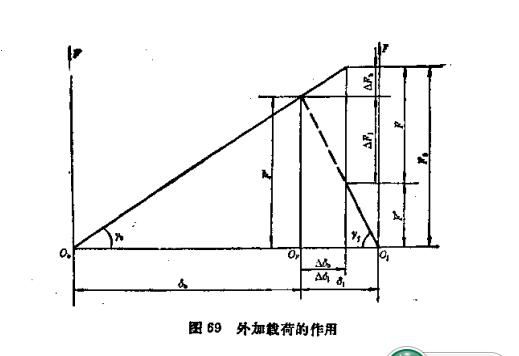

我记得机械设计有一节专门讲这个,需要画一个图,然后从图上可以看出预紧力,残余预紧力的关系。
谢谢你的回复和贴图。我今天就是看这个图来着,看了好久才看懂。

自己的思路,如果有错误的地方还望各位大侠指出,算出初始预紧力后和5#一样,结果为145.5871°
感谢您的认真回复。您的目标条件是F=F1=16MN,而我考虑应该是F+F1=16MN,我的计算贴在23楼,欢迎交流。  发表于 2016-2-23 10:13

楼主把你的计算过程共享出来学习下呗
贴在23楼了,欢迎交流。  发表于 2016-2-23 10:14
