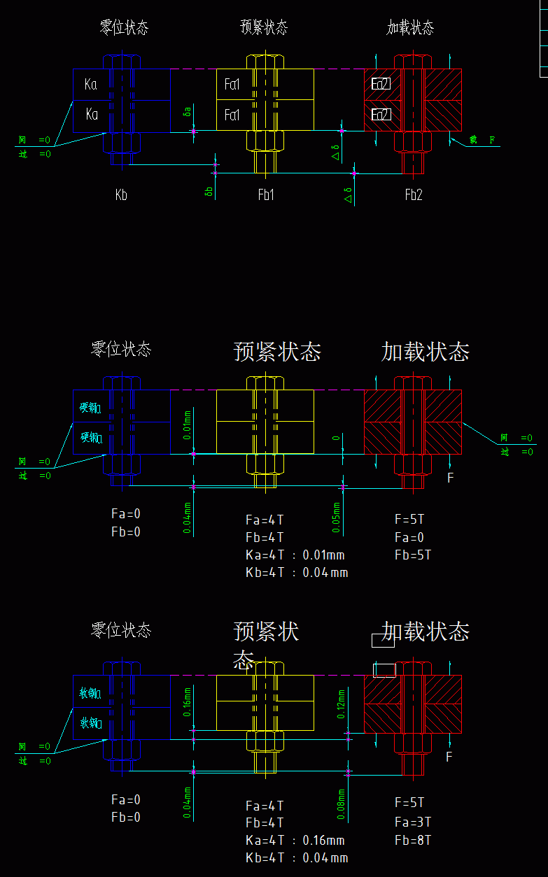

题目如下,左图是机架,一共有两块,用拉杆将其连接。
将连杆的螺母用手拧紧,这时如果中间有Fw向上顶,那么两块机架会分开缝隙。
现在将螺母旋转T角度拉紧,使得Fw为16千千牛的时候,机架才会开始分开缝隙。
求螺母旋转角度T的数值。机架和拉杆材质均为S45C。

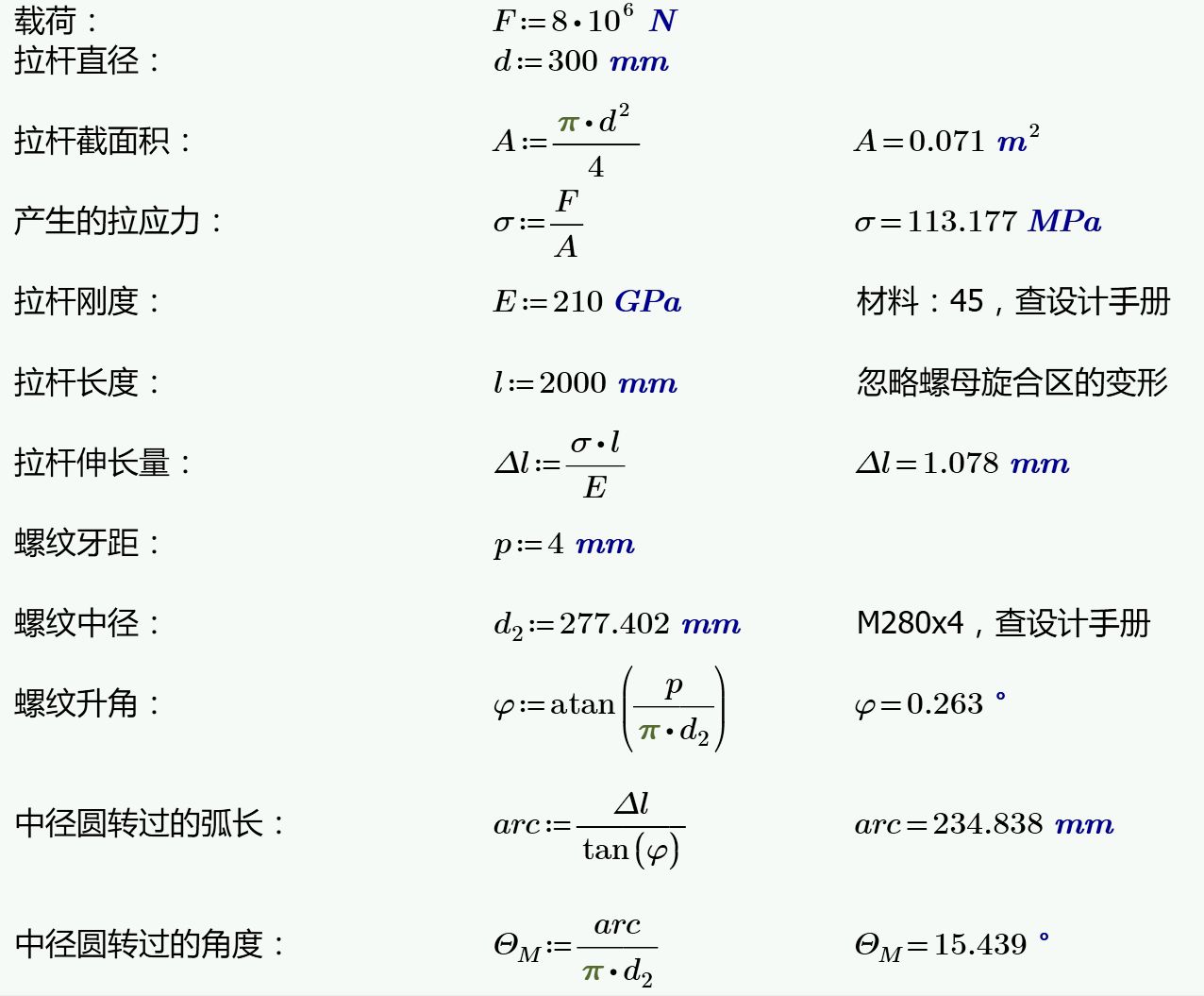

1、Fw = 16 KKN  约1630吨力 单个螺母受力8 KKN
2、校核M280X4 螺纹受力后的伸长量
3、从导程角与伸长量算出螺母旋转的角度
机架作为刚体处理的情况是这样的。然后关于非刚体的讨论,计算方式我贴在23楼,欢迎移步。  发表于 2016-2-23 10:11

机架当做纯刚体处理?
No.  发表于 2016-2-21 21:42

发表于 2016-2-21 21:19:47 | 显示全部楼层
计算结果
嗯。然后关于非刚体的讨论,计算方式我贴在23楼,欢迎移步。  发表于 2016-2-23 10:10
我计算的结果时97°,你的估算方法又快又有效  发表于 2016-2-21 22:35
另外在你得到伸长量为1毫米的时候,用1毫米除以螺距,得到四分之一,然后乘以360,我觉得也应该是可以的。你查螺纹中径很认真,这个我没有查。  发表于 2016-2-21 22:25
嗯,是的,arc除以周长得到比例,然后乘以360,会得到角度。如果不考虑机架的压缩,确实是这样做的。考虑压缩之后,稍微复杂一些。  发表于 2016-2-21 22:22
你说的对,最后一个还要乘以360°  发表于 2016-2-21 22:13
谢谢您的回复,公式打字很漂亮。先不说刚体的事情,你的最后一步我总感觉不对,但是没看出来错在哪里。直径278,弧长234接近直径,那么角度应该是接近pai分之一圆周,比15度要大多了。我再看看。  发表于 2016-2-21 22:06
神仙老虎狗 + 1 向大侠学习!

 楼主| 发表于 2016-2-21 21:54:07 | 显示全部楼层
3、从导程角与伸长量 ...
LIAOYAO大侠,谢谢你的回帖。
如果不考虑机架的压缩变形,确实是那样算的。
我上午也是那样想的,可是后来看了相关资料,才知道😊这类问题的复杂之处。
稍后会贴出我的计算结果,进行参考。
嗯,这里假设:机架,整体,向下,压缩。螺母面积够大的话可以这样做的。  发表于 2016-2-21 22:19
考虑机架的压缩变形,要分机架受力Fw的分布态变形与螺母涵盖区域的局部变形。  发表于 2016-2-21 22:09
发表于 2016-2-21 21:57:33 | 显示全部楼层
做个变形协调方程,与载荷平衡方程联起来,解方程组得出拉杆伸长量
我也是这么想的,从几何的角度再去列方程求解  发表于 2016-2-23 13:48
发表于 2016-2-21 22:23:00 | 显示全部楼层
Fw加载于被紧固件中间与加载与表面是不一样的,加载于中间时,Fw就等于预紧力。
预应力轧机机架的情况下,大致相当于轧制力作用于被紧固件表面,因为轧制力被传递到机架上 下横梁,立柱的刚度必须考虑
