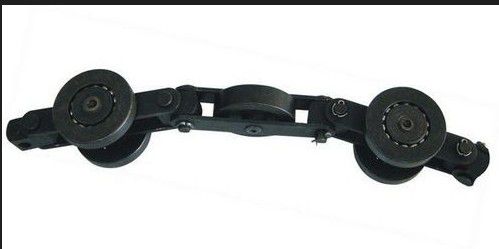

发表于 2016-2-19 17:30:48 | 显示全部楼层
害怕伏枥 发表于 2016-1-25 08:29
5楼的方法可行,用链轮链条传动就可以。
8个链轮,两端各一个链轮,中间各两个链轮、联动;4圈链条。
为方 ...
有个想法前辈看看行不行
还是用链条同步传动的方案,但是链条用悬挂链这种,每两个柱子之间防止支撑轮,这样就减少了链条和支撑件之间的摩擦,效率增加
核算下链条所受拉力。  发表于 2016-2-20 07:45
楼主已经否决了这个方法,不必再在这里讨论。  发表于 2016-2-19 18:50
发表于 2016-2-20 19:51:48 | 显示全部楼层
小人Mτ 发表于 2016-2-19 17:30
有个想法前辈看看行不行
还是用链条同步传动的方案,但是链条用悬挂链这种,每两个柱子之间防止支撑轮, ...
想法是好的,但我认为是链条在移动时,一根链条上要是边小滚珠也算的要几千上万的小零件在运动,这样能耗损耗太大,还有一点不防尘,不防水,自重加大。时间一长水,尘,锈等积累下来运行很困难,增加维修成本。
