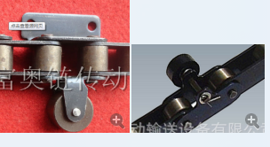

发表于 2016-1-26 09:23:50 | 显示全部楼层
这种比较合适吧?

 楼主| 发表于 2016-1-26 19:17:02 | 显示全部楼层
q113266 发表于 2016-1-26 09:23
这种比较合适吧?
对,这种比较好,谢啦,方案上我已经弄完了,就是每个风轮单独的发电机,这样效率也不好说,这种功率的电机绝对超不过80%,这还得是理想的情况
