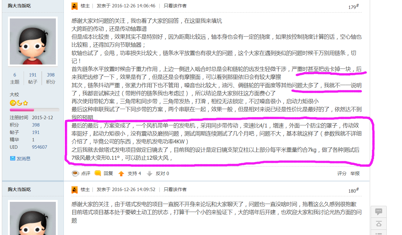

大跨距传动问题,这几天愁得不行了

每个砖塔带一个液压泵,四个出油汇集成一路到液压马达,液压马达驱动发电机发电。液压马达出油,分成4路回到各个液压泵。
一定要四带一的话,我觉得这个合适。  非液压设计人员,感觉这个液压系统不难。

发表于 2020-12-24 10:36:32 | 显示全部楼层
害怕伏枥 发表于 2016-1-25 08:29
5楼的方法可行,用链轮链条传动就可以。
8个链轮,两端各一个链轮,中间各两个链轮、联动;4圈链条。
为 ...
这么多主动件连在一起有用吗
发表于 2021-7-14 16:39:45 | 显示全部楼层
tuidongzhe 发表于 2016-1-24 23:27
能否用锥齿轮传动,在柱子一侧放置一个与柱子垂直的传动轴,与各个柱子分别通过锥齿轮传动,这样各个风机的 ...
英雄所见略同

发表于 2022-10-27 13:21:07 | 显示全部楼层
每个柱子上装个柱塞泵,5台柱塞泵连接马达带动发电机
发表于 2023-1-12 17:01:44 | 显示全部楼层
2016年的老帖子,最后的方案是啥?楼主聊聊
谁说说,这个下面的小广告咋回事? New 伊莉莎冈特  发表于 2023-1-12 17:03
发表于 2023-1-12 17:09:07 | 显示全部楼层
一群大侠出了一个  链传动的方案 ——实践证明不行
就楼主介绍的情况,16年底也还在试验,也还未找到合理的方案  发表于 2023-1-13 10:21
看了楼主的情况介绍,前前后后各种方案试验了一遍,费钱也不少。如果选用正确的方案,也不会比这费多少钱。关键是效果好!大家怎么看  发表于 2023-1-13 10:19
其实这个项目总额中,机械传动,还是小钱。不能过度节食  发表于 2023-1-12 18:13
一个方案,如果上来,什么都不说只说要便宜——多半是合理的方案要否绝掉了  发表于 2023-1-12 17:11
