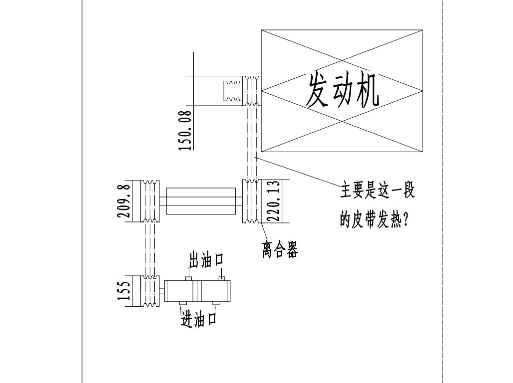

       我给的附图是我的设备主发动机(65KW四缸增压柴油机)和我的齿轮泵(两只63的并联齿轮泵)的连接图,标注过皮带轮的直径,求教大神们给指点!        4 {, G( _2 U4 {9 Q8 W6 X
                                                       感谢

柴油机带泵,首先是个匹配问题,功率匹配,力矩匹配都要详细计算,
, k- [7 |& u2 Q9 T# H1 }. a5 O8 z( j$ W2 U
再就是控制‘抖’,控制这个幅度,幅度大了,相当于皮带被高频‘拉伸’,橡胶内摩擦导致大量热量聚集,
& M% J2 u+ {: t6 [0 g9 c; O) R" J8 ~$ B/ @! ?+ R% J8 {6 K8 m2 r; m
再就是一个‘振动打滑’,你按扭转振动计算,看其相对打滑率是多少,这个高了,皮带也热,
八爷出手了,大家快来学习啊!都记本本上!  发表于 2016-2-7 14:45
大侠,你这个讲匹配,按机械手册上选取不行吗?手册上是按功率、转速来选的。这个抖是不是要控制轮的跳动,振动打滑这个要考虑吗,意思是轴太细了  发表于 2016-1-25 09:16
用什么连接,不是主要问题,问题的核心是匹配,就是功率,力矩,发热,各种计算要详细做好了,有一个没考虑清楚,就不行,我还设计石油中继泵站呢,比这个不是大多了,论证的时候,帽子在前排都坐不下,也一样玩  发表于 2016-1-23 14:27
你觉得双联泵能用三角带连接吗?  发表于 2016-1-23 14:22

这种皮带发热一般都是由于打滑引起,考虑张紧力,可解决问题。(供参考)7 m' Q# Z; X7 u# S7 t

楼主用的什么牌子的三角带啊,这个跟带有一定的关系,有些用一段时间会伸长,打滑也是发热的一个主因
