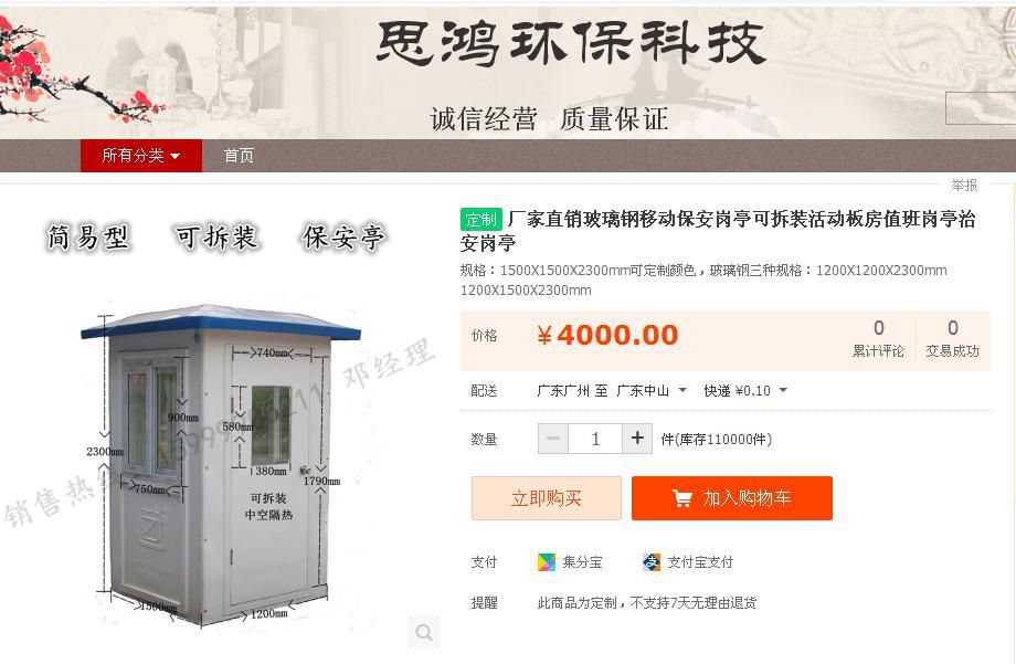

x宝上有1.5M*1.5M*2.3M的活动岗亭(可拆装活动板房),有门、有窗、有顶、有底板,4000元/套。老大发挥机械工程师的优势,看能否将两个活动岗亭拼成一个3M*1.5M*2.3M临时小房。

发表于 2015-11-5 10:11:54 | 显示全部楼层
购置板房材料拼接得吗
