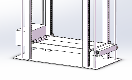

想做一个齿轮齿条升降机,但升降机的升降高度也只有3m,现在想给升降机构一个防坠装置,简单来说就是一个制动装置。求大神解答。之前有查防坠安全器但是制动距离太长。求一个新思路。
发表于 2015-10-21 13:57:13 | 显示全部楼层
你的要求不明确,有结构简图吗?
制动距离不是越短越好,距离太短冲击大。你需要多少距离
你的升降机是做什么用的?
 楼主| 发表于 2015-10-22 14:53:21 | 显示全部楼层
谢谢大神的简答,我想做一个堆垛机。图只是提升部分,提升方法是用电动机带动齿轮,通过齿轮齿条运作实现提升。现在想做一个安全防坠装置。初步想法是抱住4周的柱形导轨。但想不到具体实现方法,所以求解答

发表于 2015-10-22 16:53:29 | 显示全部楼层
    丝杠不行么。

LKCCY 发表于 2015-10-22 14:53
谢谢大神的简答,我想做一个堆垛机。图只是提升部分,提升方法是用电动机带动齿轮,通过齿轮齿条运作实现提 ...
可以考虑下绳排或链轮。
发表于 2015-10-24 09:02:45 | 显示全部楼层
如果结构允许,你这种框架式的升降机可以加个配重啊~!
发表于 2015-10-24 09:49:29 | 显示全部楼层
改链传动比较好吧
发表于 2015-10-24 15:39:38 | 显示全部楼层
齿轮下边放一个棘爪,上升时自由状态,下降时打开
