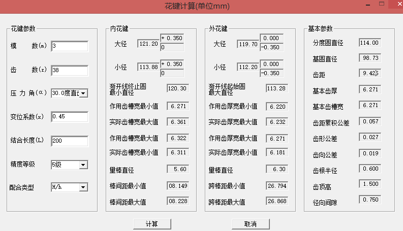

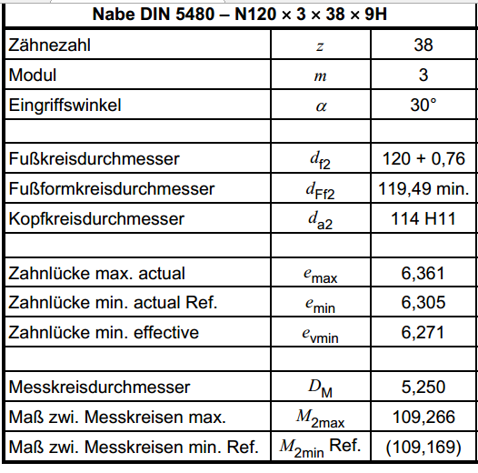

大家来说说德标DIN5480的N30*1.25*30*22*9H是不是对应国标的模数1.25,齿数22,压力角30度,变位0.45mm,精度为5H的渐开线花键呢?& x" J$ O: B# g5 E& e0 k) `
有些尺寸对应不了,不知道是为什么,请大家帮忙!3 w) t! y( F% G9 m% f
发表于 2015-10-20 22:12:28 | 显示全部楼层
不是一种标准体系,要自己重新做图,修正。
发表于 2015-10-20 22:15:07 | 显示全部楼层
这个软件不是计算din 5480花键的
w91678 + 1
发表于 2015-10-20 22:23:59 | 显示全部楼层
不是一个体系建立的东西
