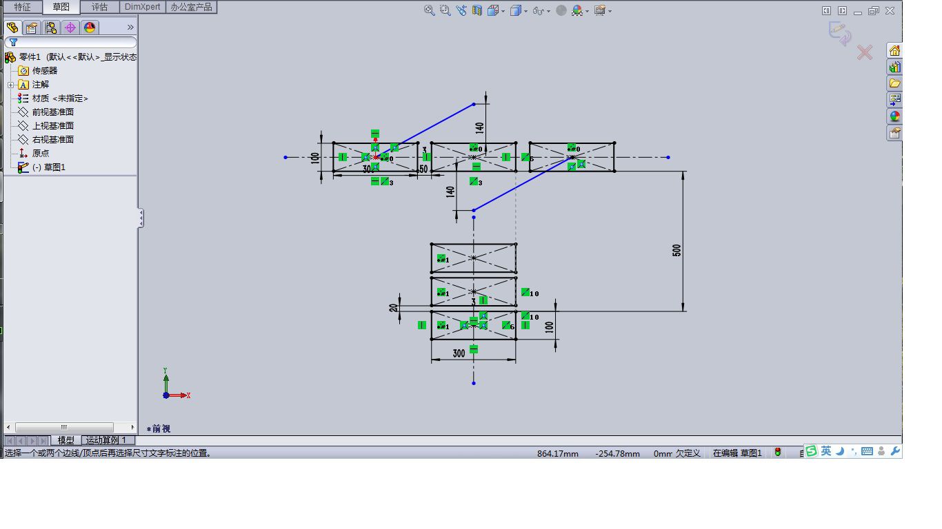

各位好,前两天在展会上看到展出设备。将输送带上输送的1L的酸奶(利乐包)。
到抓取位置时,每三个作为一组,分成三组,为一行形式(111  111  111),一行三列。
两种状态
两种状态
有联杆
有联杆
放置纸箱位置时,变换为三行一列,即(      111
                                                                111
                                                                111)
不知道是用什么传动机构实现,希望讨论讨论。个人认为这个结构对产能不高的线可以用,可以省去分道设备。
发表于 2015-10-19 16:21:30 | 显示全部楼层
平行机器人就可以,网上搜下吧,现成的设备
 楼主| 发表于 2015-10-19 16:30:12 | 显示全部楼层
楼上说的是并联机器人嘛(DELTA机器人,蜘蛛手机器人)?
发表于 2015-10-19 18:10:02 | 显示全部楼层
建议楼主多观察一下汽车的雨刷器,
发表于 2015-10-19 20:09:28 | 显示全部楼层
本论坛里好像先过类似的视频
