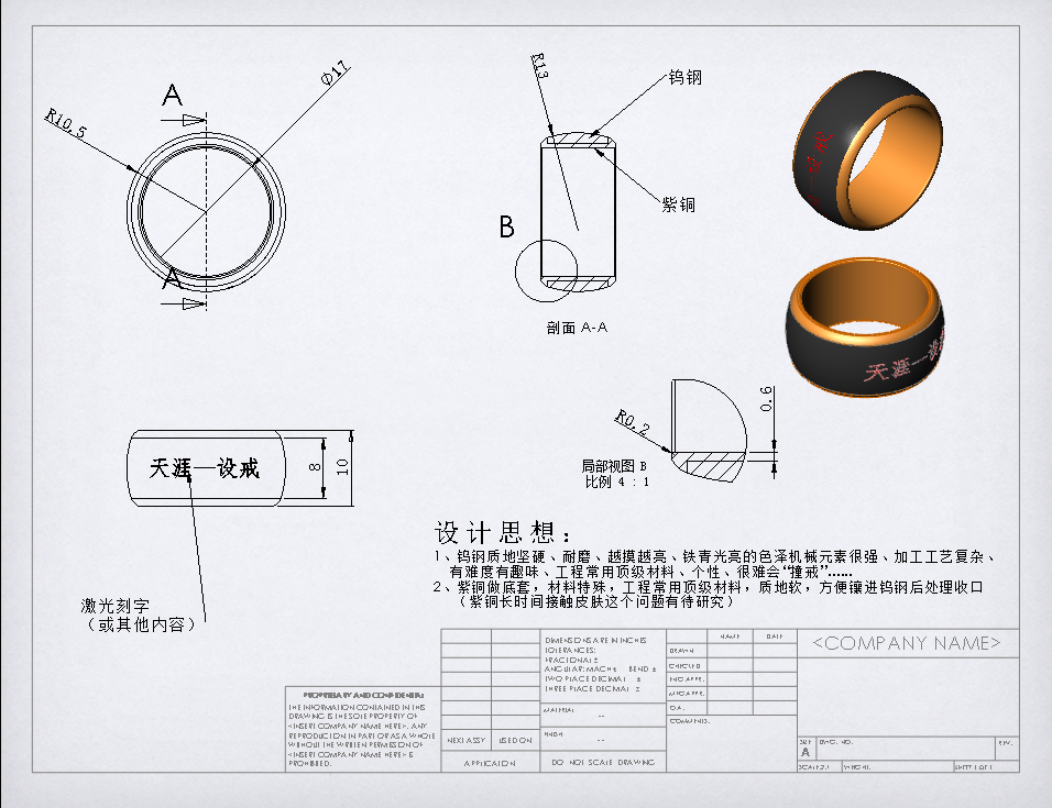

1 I  \8 W6 w) u" Y小弟也献丑了!~ 下图是我的想法
钨金也是首饰的上选材料  发表于 2015-10-8 22:01
鼓励设计,但材质欠妥。建议单材质,最好不考虑铜。  发表于 2015-10-8 19:16
能否改一下,改成变截面的,内侧小,外侧大。另外朝外一侧大面突出几道瓣,隐约像部分鼓形轴承滚珠?两侧自然过渡到光面  发表于 2015-10-8 19:14
