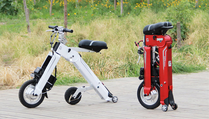

5 z9 L+ l: e1 j( Q这个是奚大侠的图片) d5 c1 F! {0 t" s& F, f
奚大侠认为
4 Y& z( i5 a, D  E$ p" U* F10月7日发售,现在淘宝众筹,上百倍了所以我坚信这玩意会大卖/ N' l' V9 J' K8 s. i
不过人家已经做出来了,而且做得很好
: ^! [# e" v, e) s' }部分社友觉得熊猫:外观结构简洁大方,不错: R: V2 V0 B/ E. X& ~
* d% ]2 j- O: z& [9 d2 ]2 H$ L' H
设计简洁,有力
( Z0 V4 y% N+ N% Z8 p) I+ q6 ?4 y: f! Z$ @8 t4 L
深圳赖社友觉得
2 t  [; L$ n$ p0 P这种结构,太弱了,刚性不足。
/ v0 t( C" S; i8 ^( s, S/ O而且还是活动链接,1 v# y+ w- J9 O: z& _
不过当做放家里的玩具还行。
) c- ^( ^5 q: k, W. [1 ~  L一个人坐上去,然后在路上遇到一个小小的颠簸,颠一下就知道结构行不行了
7 C' D: X1 [- H后轮这种结构,做不了避震缓冲,中间是转轴支撑,很明显的高副铰链链接,应力集中,
# e+ V' y8 n; u9 J+ T靠,你知道自行车的设计经过多长的迭代吗?反正我是不知道
9 {- r: Q$ X5 \7 z2 a3 ~
4 T4 ~+ D/ k% y" z8 d我看《机械设计过程》这本书,就是以自行车的设计为实例讲解
' T2 X4 y: D0 m( I2 p6 ?
. j. r8 X1 \  q: ~* r奚大侠不服觉得
2 E: m/ W" Y3 O7 U我自己制作过,感觉这是最好的
) L) H- {9 G/ ]不服先做一个,然后跑两个月,摔几跤  T2 I+ \: f. M5 N7 b2 Z
再来辩论) F  W- H9 h4 o  T
我玩过两年半的剪刀叉,这方面还是有点认识的6 v  b: T  U* i( [- r
自行车都没这德行,一百年来也没怕啥应力集中
9 y3 T/ |: c3 J! n+ o
+ M2 m) o" y4 ]5 W) c熊猫大侠
! z0 s( N* r; j" L! h这种结构还是很结实的,像我们坐的小马扎加了轮子
/ w; N, ]$ n0 y4 L4 `  q% b9 d- V

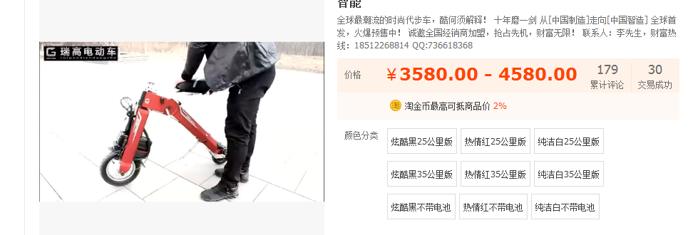

结论:淘宝已有同款。而且带减震。价格便宜。
2 R: U5 Q/ u' c9 y1 v& O* m中国人是伟大的。太快了。5 X! f8 ]% W3 x2 M: A* q

是不适用,后座不能带人,下雨了也不好避雨。 但是可以耍酷。  详情 回复 发表于 2015-9-25 20:55
发表于 2015-9-25 20:49:51 | 显示全部楼层
看着结构 就有点怪
 楼主| 发表于 2015-9-25 20:55:58 | 显示全部楼层
w91678 发表于 2015-9-25 20:47
6 I2 h. C" l3 g) @  B5 y# m7 Z/ [7 e8 p不实用
  a$ d; Z+ o+ ?, G1 H
是不适用,后座不能带人,下雨了也不好避雨。+ }6 a9 [& _+ v8 H% j
但是可以耍酷。
