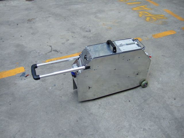

发表于 2015-10-2 21:17:15 | 显示全部楼层
本帖最后由 瀚海一沙 于 2015-10-2 21:20 编辑 8 V: y( |& q+ S2 x% O4 d
7 t& u5 |# G5 ~3 W& E
IMG_5109.JPG , f' ^. ?3 y5 }7 r0 {7 x
& Y& `/ o) |# @5 `$ K
5 [, j" L9 a, y+ M" S1 l6 s) _2 |$ a% @6 ^& A' ?3 |" \
这是我的学生去年设计与制作的样机.; e0 ~* c$ G& n" t3 Y
/ B: J4 a: B: s1 f+ L" e
这个有创意,结构巧妙。你和你的学生以后是中国脊梁。  详情 回复 发表于 2015-10-4 10:22
这个有创意,结构巧妙。你和你的学生以后是中国脊梁。  发表于 2015-10-4 10:21
