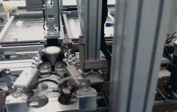

LED球泡壳自动上料方案
发表于 2015-9-19 00:38:28 | 显示全部楼层

这个带自动烘干吗?
发表于 2015-9-19 10:05:12 | 显示全部楼层
滑槽+传送机构+擒纵机构+定位机构可以实现
发表于 2015-9-19 11:21:46 | 显示全部楼层
放到水中是个好办法,其实就是专门制作一台整列排序设备,
1投入水中,2自动浮起,加吹气循环  水槽,逐渐收缩变小,逐个机械手取出,甩干风干自动码料到托排,或自动机
球泡没有放在水里是放在原本透明盒里因为无法上传容量大一点的档案所以模糊  详情 回复 发表于 2015-9-19 21:56

lcy522 发表于 2015-9-17 22:25
如何将错乱的球泡自动送到平皮带上、人工放?
错乱到怎样程度?
 楼主| 发表于 2015-9-19 21:23:19 | 显示全部楼层
Winter2000 发表于 2015-9-19 00:38
真是厉害!不过有个疑问,球泡放水里,如果水把球泡内腔的空间都注满水了,球泡怎么还能浮起来?
发表于 2015-9-19 21:56:00 | 显示全部楼层
1投入水中,2自动浮起,加吹气循环  水槽,逐渐 ...
球泡没有放在水里
是放在原本透明盒里
因为无法上传容量大一点的档案
所以模糊

 楼主| 发表于 2015-9-19 22:29:08 | 显示全部楼层
球泡不是放水里的?放在透明盒里是人工排列整齐的吗?期待大侠分享更清晰和更多相关的视频,再次谢过!
发表于 2015-9-20 10:08:07 | 显示全部楼层
是的.是已排列好的盘子(不管用何方式)
因小区空间不足,所以无法上传更高清的影像
