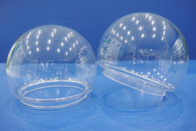

最近在设计一款设备,LED组装机,其中有一道工序是上球泡壳(塑料件,很轻)如图,振动盘不考虑,因为球泡的球面如果在振动盘里一直翻转的话,对球泡面会划伤,客户质检通不过,目前客户那边是人工上到一个小圆盘(用分割器驱动的),然后再抓取到灯体上组装,客户为了节省一个人工,想自动上料,或者一个人可以同时看几台设备,本人想不出好的方案,故请论坛的各位大侠能否谈论一下,集思广益。

真空吸。

牛!并行机器人的确是无影手,但是费用高,磨损大。 LZ要求的速度是多少ppm? 咱还是给lz出一些便宜实惠,速度慢一点没关系的,就旋转气缸吧。 视觉系统也不要了,纯机械定位,哈哈。 夹持就用真空吸,定做吸盘。  详情 回复 发表于 2015-9-17 20:35

蜘蛛机器人差不多20万左右,真空吸也可以,但是需要提前定位,价格便宜点,看你是怎样定位这个项目的

平皮带输送球泡,前端V型铁定位。这种设备我有做过。
你们做到什么速度  详情 回复 发表于 2015-9-17 20:38

来料是怎么放置的?准备把它摆到什么形态?
