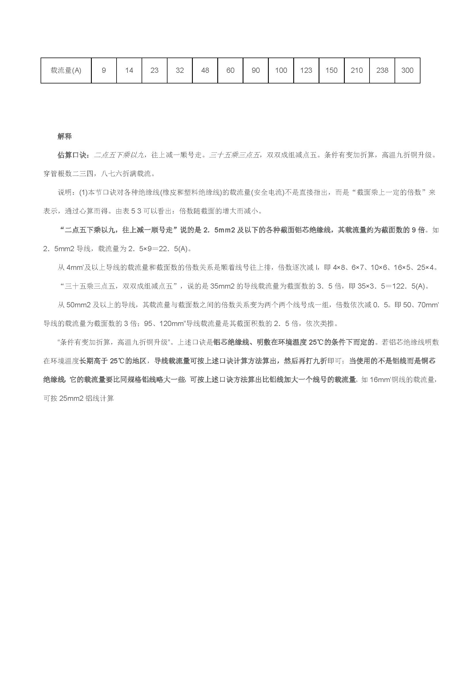

发表于 2015-9-7 15:09:36 | 显示全部楼层 |阅读模式

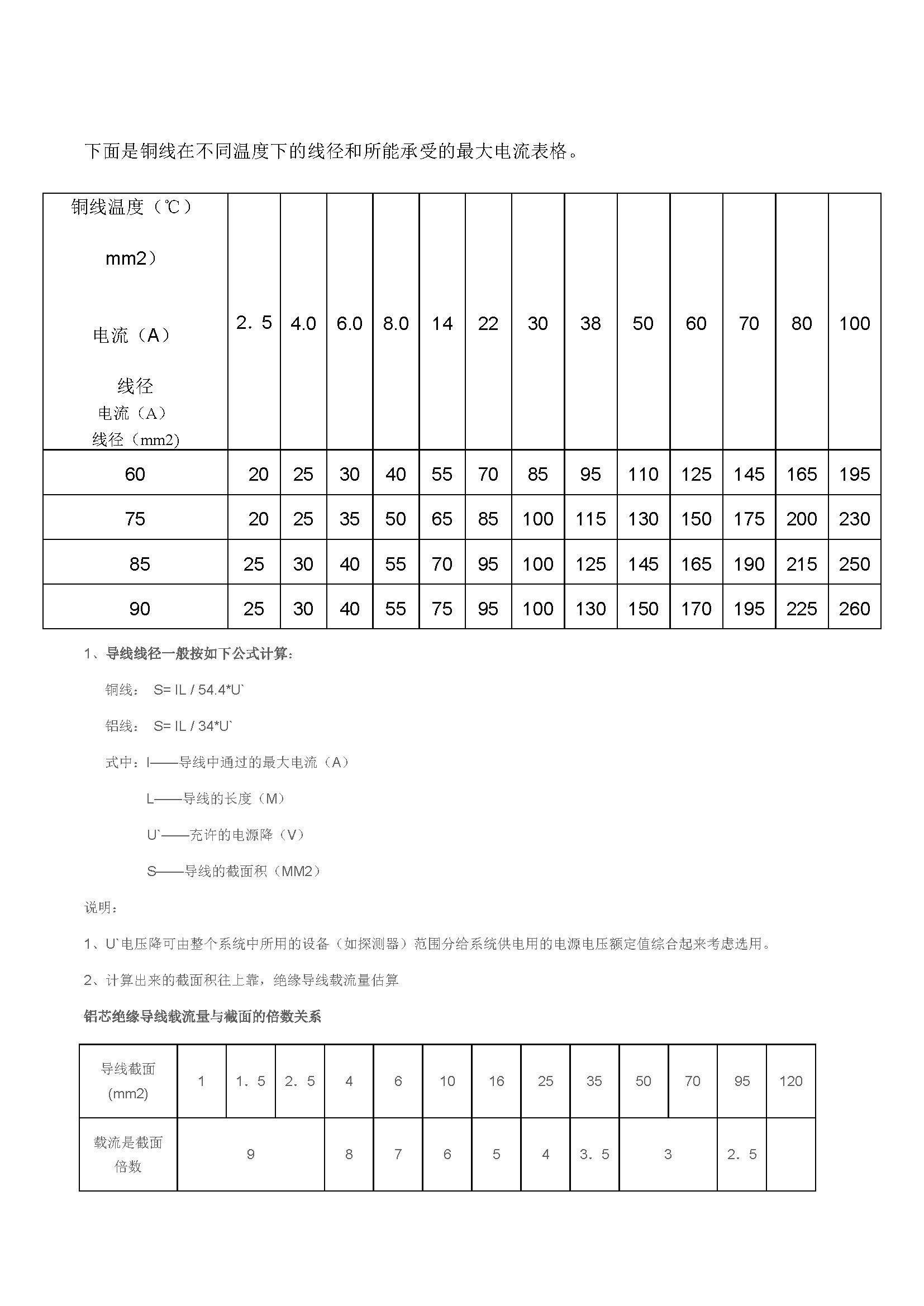

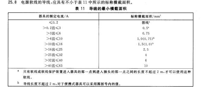

我问过我们单位的电气工程师以及电工,这个多大电流用多粗的铜导线这个问题,都是和我谈经验,“大概”,“可能”的,最近看到一个电气群里发出个选取标准,和大家分享下
' j  J" b1 v9 E) M: b2 i QQ图片20150907150214.png QQ图片20150907150223.png
6 u5 w  R- t! X5 i* }) Y% V/ x( c. Q这是家用和类似用途电器安全标准,应该肯定适用用厂里的电器设备吧,以后有人问起来,说规范标准总比和别人谈经验,谈大概来的有说服力吧!!!

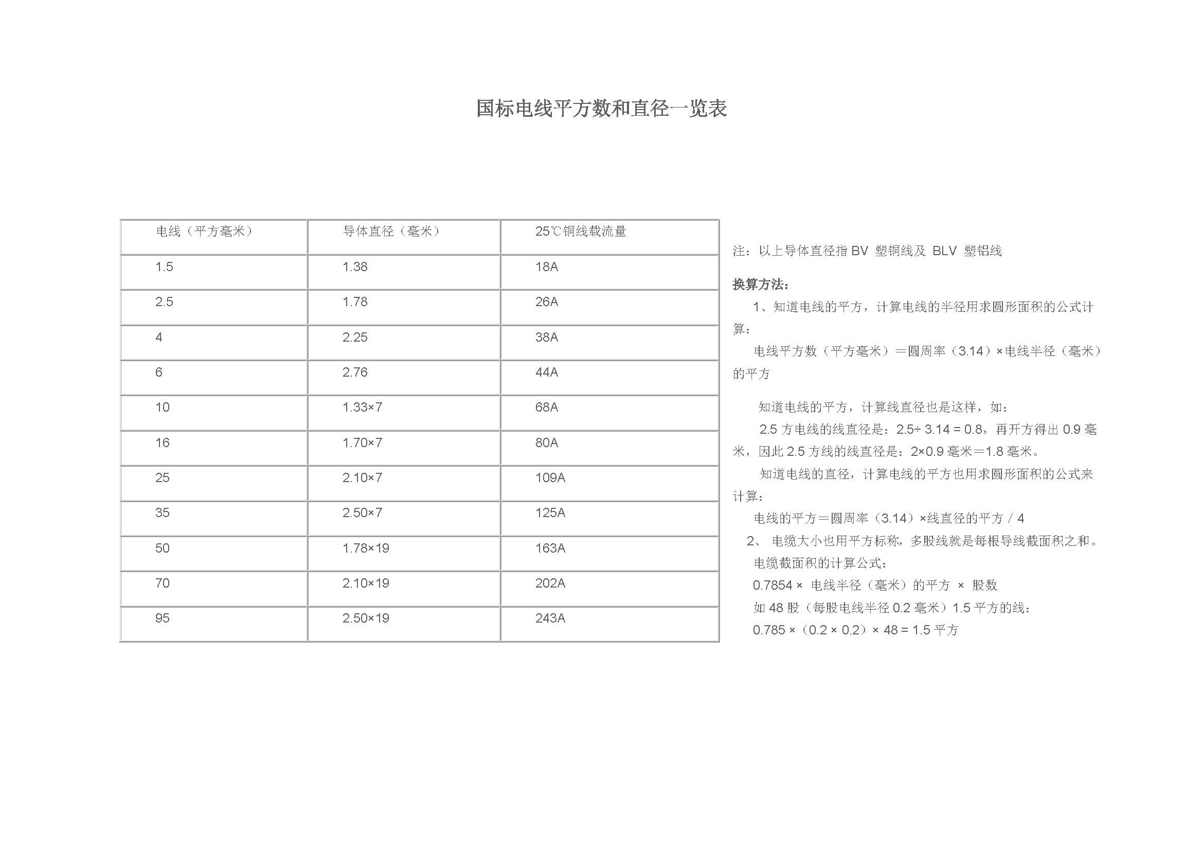

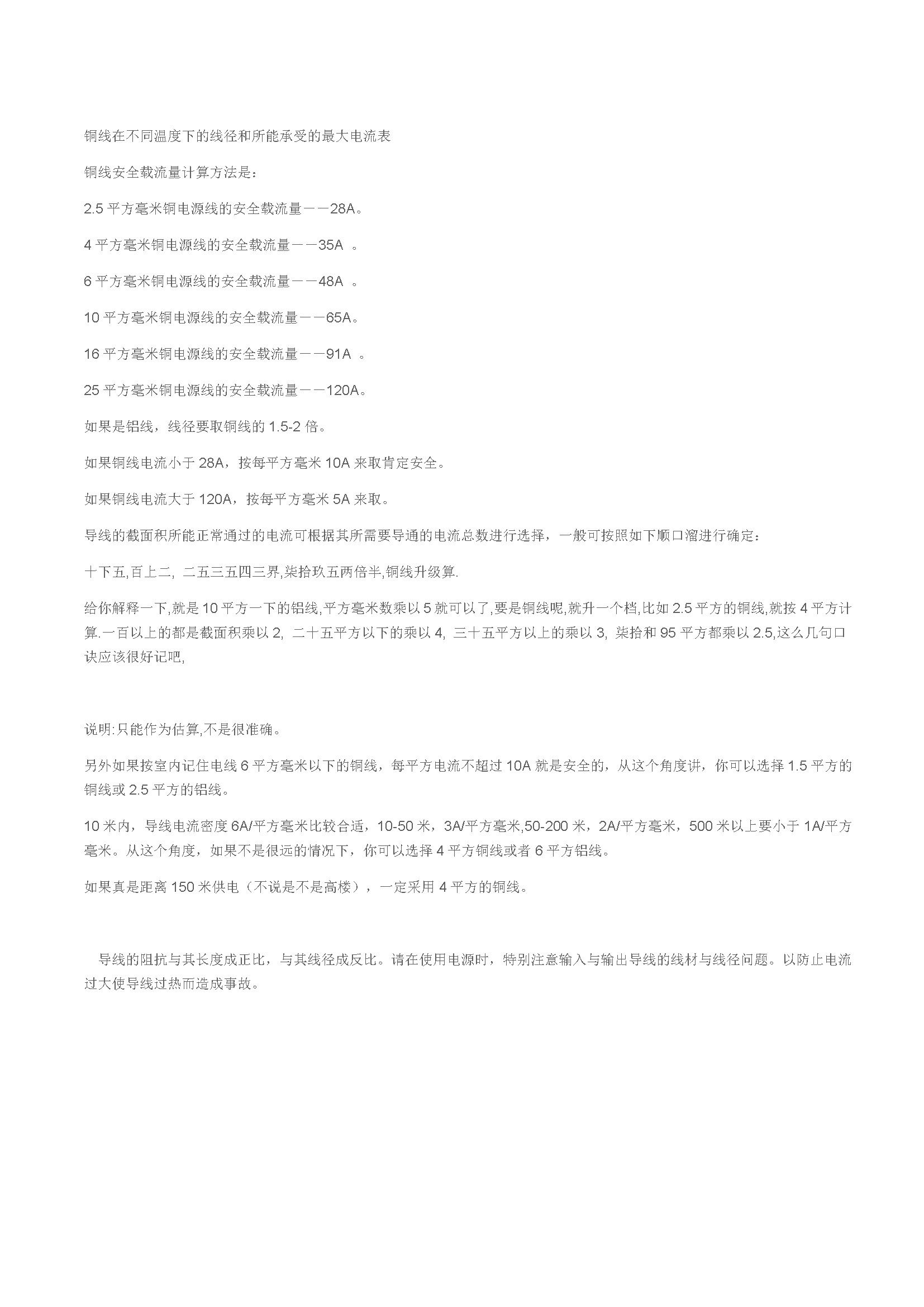

看见楼主的分享,我突然想起前阵子做的篮球场灯光布局电路了,由于每个灯都有上千瓦,所以也考虑线缆的选型问题。我就发一下我这的资料跟大家分享一下,已经转化为图片,大家不用消耗积分哦。
