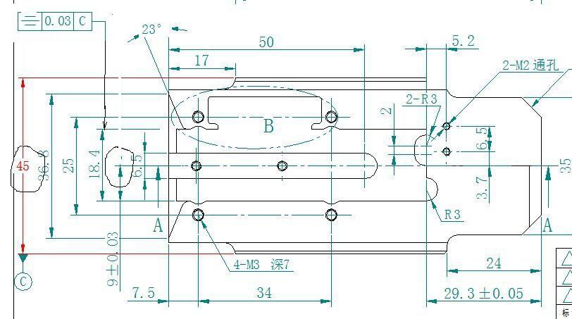

对称度标注对吗?

  明显不行,不然搞不明白你这个对称度,是指那个要素的对称度啊!

如果不行话应该怎么标注,因为我需要9该尺寸是从中心铣过来的: J. i9 ]! ?) L, E. H  [

1、尺寸为9±0.03mm的面,只有一个面,怎么会有对称度。' T& m3 J* x' B! x: W
2、应该考虑用平行度替代。

$ _9 p; Z# Y, `平行度可以45该尺寸为基准吗?0 Z- p# G' H  Z5 s" w

! A4 N# {- o' h如果把平行度改成位置度行吗?我把条子塞入该18.4槽里,使得条子中心在该座中心

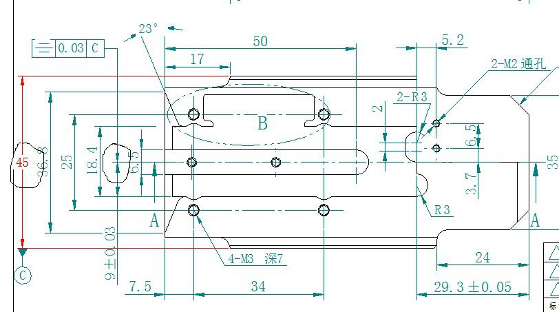

18.4的对称度如图

18.4该尺寸是偏心的,不是居中的,加工时是先以45该尺寸分中下刀加工9然后加工18.4该尺寸,其实我就是怕分中不准,所以要标对称度。, [- `1 T7 ~  p

不会吧?我是要使条子插入使得条子刚好在中心。所以分中加工9该尺寸很重要
