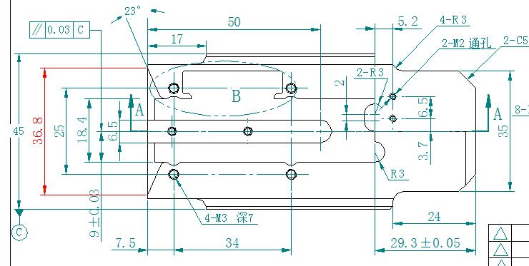

对称度标注对可以标注在中心线上吗

. [3 h; L0 Y/ N9 y/ l/ e; @( f如果把平行度改成位置度行吗?我把条子塞入该18.4槽里,使得条子中心在该座中心
# r  F7 H9 _3 P' X( m
一个平行度,一个尺寸公差就够了。不可能条子中心与座子中心绝对重合。精度能达到就好了。实体平面没有标位置度的。

就这样改对吗?3 N' {/ W8 q& u1 {" W9 e3 S

箭头不要对准尺寸线,箭头要指向要被测要素(图中加工面)。平行度数值要去查表。
