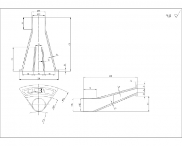

发表于 2015-8-30 14:31:55 | 显示全部楼层 |阅读模式
这个煤管炮嘴该如何建模?尤其111圆柱接缝那里,@水水5 大侠能给看看吗,谢谢!4 C7 O3 v0 u6 w
/ m9 r7 k" \; P2 \- V) [
我近似搞出一个,重量19kg,图纸重量25kg?
2 _" v- ^; B4 q' _. Y6 S) S/ x0 J# |5 b

发表于 2015-8-30 21:36:08 | 显示全部楼层
http://pan.baidu.com/s/1dDBCmyt
% D- B  F+ i* V! v& x! F4 [% I我好歹也弄了一个,大约18KG多点。' t& Z! B0 A/ x; N/ `+ z
我一看你这个图就头大,有许多的问题。
' @- O2 S0 J1 G& }. C* X4 }# t3 L首先,视图这个摆放顺序,应该是第三视角。我很不习惯。
  k" p4 n6 w- c第二,上视图是从哪个部位剖切的?450的尺寸怎么和右视图450对应起来?% h' l8 e0 J. E
第三,上视图中三个90及330,如何测量,是在哪个位置测量?
6 |3 h4 G1 [; n5 Z( |2 ~主要是这个上视图有很多的疑问,
$ ^2 J' z7 N) f! h- r) x如果让我设计,我觉得从造型的角度考虑,长方的弧形,直接用个弧槽口的形状,这样曲面比较圆滑。
4 t7 A) H; g4 W) F. ?3 o1 y  ?原本我造型的时候是想,先造型内壳,然后向外抽壳,采用不同的厚度控制。可是并不行,因为曲面无法延伸。
5 L  Y- ~/ L+ j9 U) b! J0 x9 z先把上视图弄清楚了再说吧。测绘的也是个大神。
trilemma + 1 热心助人,专业精湛!

 楼主| 发表于 2015-8-31 12:59:36 | 显示全部楼层
水水5 发表于 2015-8-30 21:36 0 b6 g7 P! A4 M; q( l. B
http://pan.baidu.com/s/1dDBCmyt* p- X) `: u( M) [) @$ {( C7 S
我好歹也弄了一个,大约18KG多点。
1 h* s  C0 O# {& f我一看你这个图就头大,有许多的问题 ...
; t' M/ k1 R" G3 B3 t
多谢大侠,刚回办公室,待仔细学习下

你画的也挺好的,我主要是没有数据。没办法没招了采用曲面,能少用还是少用。  发表于 2015-8-31 19:59
 楼主| 发表于 2015-8-31 16:01:53 | 显示全部楼层
http://pan.baidu.com/s/1ntrdiU9) c, }( s+ F* ~" g' `" T8 J' o
, h; y: r+ e2 q2 J; {
上面是我原先造型的炮咀,思路不太好,造型难以准确,网友可以和水水大侠的prt作为对照,应有所悟
