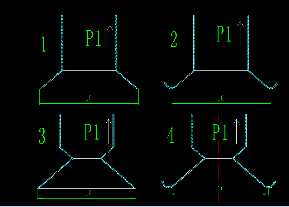

形状不同,如图中的四种塑料吸嘴。各能造成不同的什么结果呢。8 Y5 Q3 c4 J: R; w; |
我觉得4号吸嘴,效果最好,适合吸贴近嘴口的物体,稍微远处的却完全可以吸不动。不知道对吗?, R9 B6 a+ [. Z
老师傅说:2和4其实是一样的。我觉得不一样。4吸嘴的吸力要更大。我说的对吗?" t% _* P) ^3 {

发表于 2015-8-22 13:21:19 | 显示全部楼层
我认为单2、4比较的话最终的吸力(压力)是一样的,但是从接触到吸牢固所用时间2比4短。假如不能完全密封,2的吸力比4大

F=PA4 H. [9 m8 u# H4 M& O
真空度相同,吸盘有效抓取面积相同,力量也相同。' [( i$ @. q* D; i: {. b$ c
真空流量能够保证,泄露工况抓取时,优选1、2。因为吸盘中间的孔径有可能会限流,导致真空度不高。非泄露工况没有太大差异。

本帖最后由 鹿子衿 于 2015-8-23 09:39 编辑 , [& X$ B8 [/ |: G# X
ahway 发表于 2015-8-22 19:38 0 D8 h( e* z" E; P1 {- Q
F=PA/ ?# E# h) \% H% S- e9 @
真空度相同,吸盘有效抓取面积相同,力量也相同。# \# ^4 u/ C7 m
真空流量能够保证,泄露工况抓取时,优选1、2。因 ...
: q+ O/ M/ Q3 x* g/ ^4 l( H
泄露工况抓取,真空流量足够的情况下,我只想让它吸附吸嘴近处的物体,对离吸嘴以下20mm的物体,不要有太强的吸附力。
# \& C+ C; E8 W% @% ^1 Y是不是,2.4比较好。
3、4吸盘实际抓取时,很可能唇边部分完全贴合物料,则有效抓取面积实际变小,力量也变小。  发表于 2015-8-23 22:13
发表于 2015-8-23 13:00:57 | 显示全部楼层
你最好提供下真实的吸嘴尺寸数据。按照你图上的尺寸和比例来看,你的3、4号嘴能不能吸都还两说。

发表于 2015-8-26 14:42:08 | 显示全部楼层
在相同条件下形成的最终吸力是相同的,所不同的是响应速度不同,孔径大的,所容纳的空气多,那么形成真空时就会响应慢,孔径小的,本身容纳的空气少,相同负压条件下,响应时间会小,这个我们完全可以用流体力学来计算!
