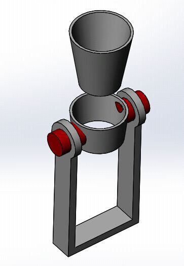

要设计一个利用链条回转运输的机构,杯子挂载在链条上,由链条带动做平面立体回转运动,杯子里装的是液体,要求回转过程中杯子始终向上,以防翻转液体倒出。请问有什么方法可以做到吗?提供一些类似的结构也行。谢谢

临时画了个草图,红色部分是转轴,杯子的重心放到杯底,依靠重力的作用,杯子口始终是朝上方的。
C形的架子固定在你的链条上。

 楼主| 发表于 2015-7-31 15:39:19 | 显示全部楼层
C形的架子 ...
谢谢,忘了一个没说,杯子转到上面是要拿下来的。手动拿下来把液体倒到指定容器。

那就把放杯子的套子形状改一下,设计成篮子的样子

转动部分单独的做成一个机构,杯子单独的做成类似锥形的(只要上大下小都行,保证只能从上方取出),杯子跟框架在上方要取出时分离就可以了.

你的意思我大概明白了,就是想让这个杯子循环运输,并且让液体从一个位置移动的另一个位置,杯子在下面倒液体的时候可以不取出来,在下面做一个挡块之类的,当杯子到达指定位置的时候,杯子由于重力,底部会触碰到挡块,然后倾斜(根据挡块的斜度,让杯子倾斜到水平放置),这样液体不就出来了吗,还省了取杯子的工序
