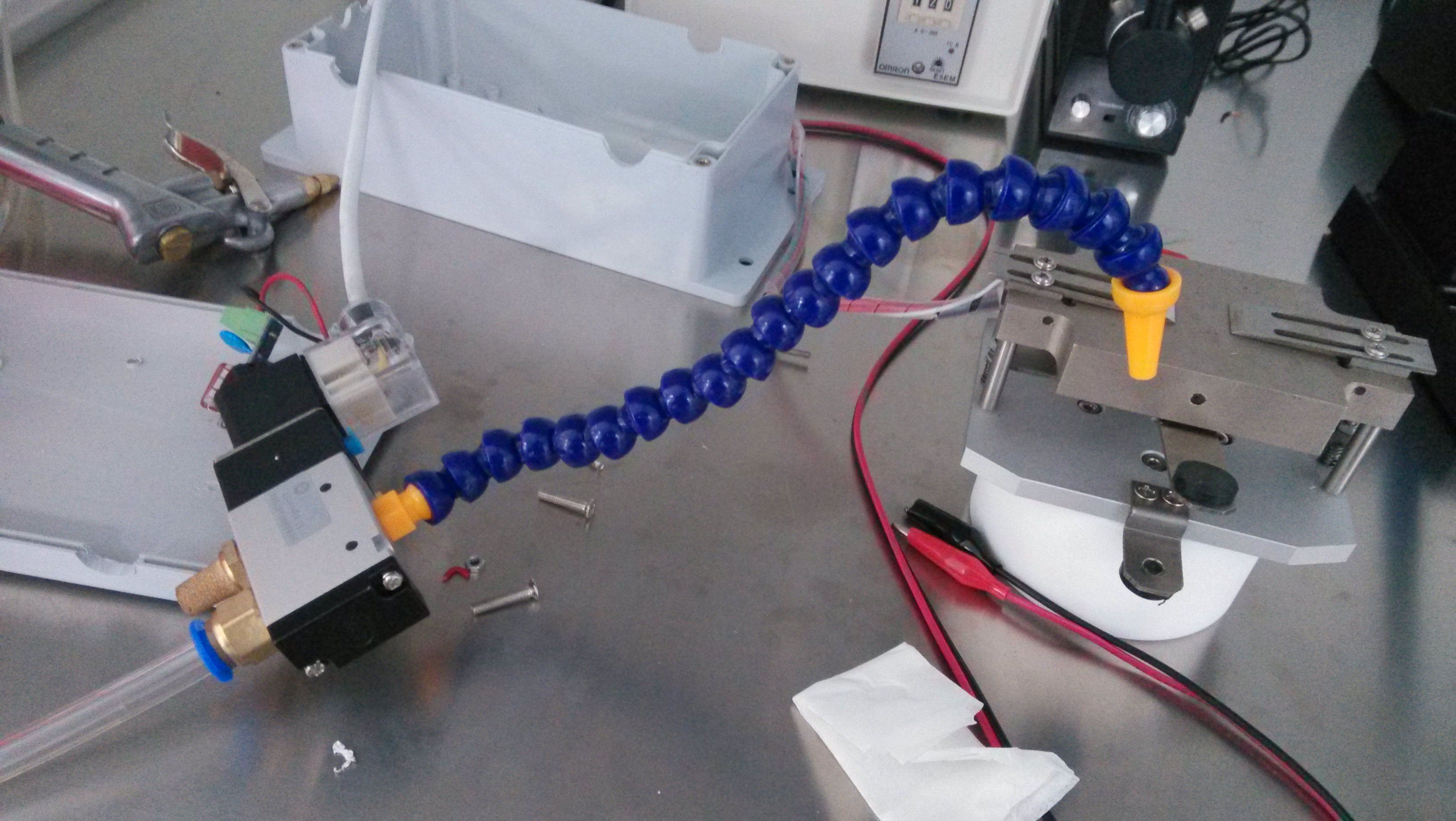

如下图,我们的产品锡焊时需要氮气保护,现在的做法是一根气嘴接电磁阀来控制氮气的通断,但是遇到一个问题,就是我们焊接的产品很小、很轻,电磁阀在切换的瞬间会有瞬间较强的冲击(就切换的一瞬间会冲击,过后就平稳出气了),会把需要焊接的产品吹掉,如果在产品没有摆放到位时就先吹气,然后再把产品放到气嘴下也可以,但是这样就会多浪费一些氮气。
我在出气端加上节流阀,也只是让气流减小,而瞬间的冲击并没有消失,又把压力降到0.2MPa,电磁阀切换时还是会有瞬间的冲击,打电话给亚德客的工程师(我们用的不是亚德客的电磁阀),答复是电磁阀切换时是会存在瞬间冲击的现象,又试着在气管里塞点东西,还是不能起到降低瞬间冲击的效果,想问问各位舍友有没有什么好的办法,能够减少吹气瞬间的冲击。谢谢

按照楼主的描述,你需要一个软启动阀。软启动阀的作用是使气压缓慢上升,从而避免冲击。具体型号可以咨询供应商。

在三联件后面加个慢启阀就可以了

谢谢,能不能不直接连在三联件后面,接在电磁阀前端或后端可以吗

查了一下慢启阀,是不是也是相当于一个电磁阀呢,那我是否能用慢启阀代替掉现在的电磁阀

想法在系统里面加个‘回气系统’,就是有冲击那个瞬间,回气打开,把气引到系统外面去,

多谢大侠,按您说的我想到在电磁阀出口端加一个单向阀是否可以达到缓冲气流冲击的效果呢?
你在回路里面想法加个自己改造的针阀就可以,就是‘有条件地不关死’,试试看,  发表于 2015-6-1 17:52
