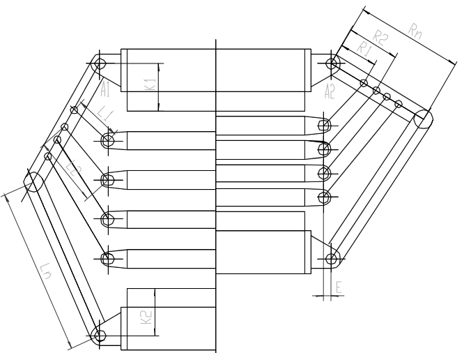

哪位大侠有这种多层同时闭合机构的计算呀
发表于 2015-5-9 16:53:31 | 显示全部楼层 |阅读模式
[attachimg]352681[/attachimg QQ图片20150509164321.png
发表于 2015-5-9 17:02:20 | 显示全部楼层
找‘热压机’的书去读吧,那里面有详细介绍,展开说很长的,就是一套‘比例连杆机构’,
除去这个,还可以用‘阶梯档块结构’,论坛里有一个1600吨热压机的图片,你看看吧,那个是阶梯档块的,就是档块是错开布置的,上面只能落到某个层次,逐次落下,
要多读基本结构的书籍,这些结构有快100年了,属于基础结构知识,必须要学会了
叫多层热压机!百度找一下!  详情 回复 发表于 2015-5-9 20:46
好的,一个结构到手了,谢谢八爷  发表于 2015-5-9 19:19

发表于 2015-5-9 20:46:15 | 显示全部楼层
除去这个,还可 ...
叫多层热压机!百度找一下!

发表于 2015-5-10 07:35:54 | 显示全部楼层
貌似就是四连杆机构,看看机械原理,里面教你怎么计算

发表于 2015-5-12 10:54:55 | 显示全部楼层
还有一种塔轮式同步闭合机构,只是更少了,就见了一次。老的。
