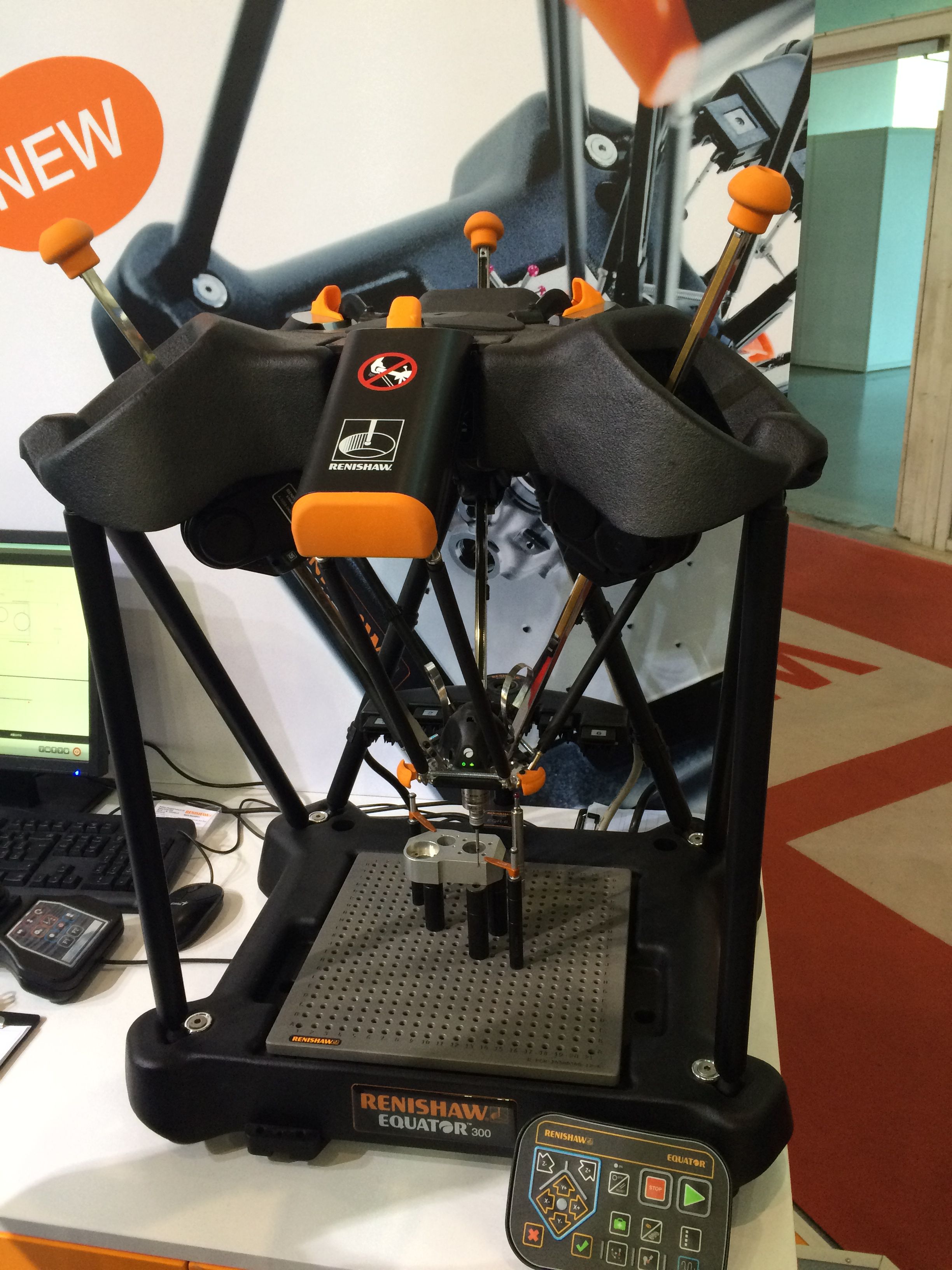

发表于 2015-4-28 16:32:26 | 显示全部楼层
IMG_1857.JPG ! T7 w; \. e; b2 s3 N
- A, G( p, n+ ^7 ^( v现在貌似用电机可以实现更复杂的动作
' N5 {! N# }- ?7 k3 n
 楼主| 发表于 2015-4-28 16:36:50 | 显示全部楼层
guoxudong520 发表于 2015-4-28 16:32 ) w* B. }; o  W0 c9 S
现在貌似用电机可以实现更复杂的动作
# ^! V* k" p' H
这个是并列机器人吗?
