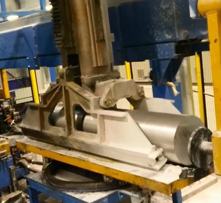

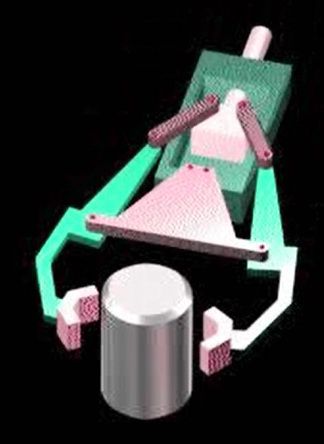

需要给升降机构做一个抓取工件的夹爪,工件是金属圆锭,重量80kg,从圆周方向抓。初步设想是用气动,夹爪方案想借鉴类似下面的图片。但感觉有点小复杂。哪位大侠有成功的方案可以分享一下?

重量80kg,气动的可能有问题
发表于 2015-4-19 10:20:03 | 显示全部楼层
和楼上同感,采用液压可能更可靠,可以做的更小巧吧。
发表于 2015-4-19 10:35:01 | 显示全部楼层
80Kg用增压缸,一般的气缸可能抓不紧
 楼主| 发表于 2015-4-19 19:50:38 | 显示全部楼层
气动可以抓住的。图片里的夹爪就是气动。
