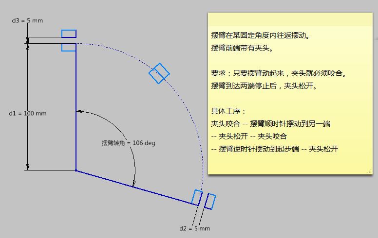

7 g7 P5 d3 `2 F0 _3 d9 x0 w还是那个要求:' j9 ?4 C. _% @
6 b. U- h$ t  L8 J% T1)别用气缸。动力,只有摆臂轴往返转动。
0 _+ I) |( M/ Z  k! l5 e& l+ m/ Y+ |$ E# F$ r- x
2)摆臂的起点角和终点角可调,且夹头的松开间距不变。
" ^  |' V* }% |  R: x4 j/ [) j: W" _' B# k* ?& K
P.S.  我目前设计的设备,原料带有极其易燃的粉尘。
" t# o1 y$ m* I         所以,必须考虑排除能想到的所有爆炸起火的根源。- {6 \$ V6 x, k; n! ?* |& f
         做为第一步:整套设备内部没有电气电路。电器电路,只在封闭罩外侧。+ J" E2 g3 u- ^9 `3 [+ ?. @
         做为第二步:我会封闭整个设备,内部进行整体除静电环境处理。

夹头闭合与松开阶段行程可有要求??、
我自己现在设计的设备,夹头不需要张开很大,大概在摆臂长度的10分之一不到。  发表于 2015-4-17 16:02

利用模板應該可以達到樓主要求~
发表于 2015-4-17 16:37:10 | 显示全部楼层
同意4楼,在夹具外侧加模板限制夹具开合,转动模板调整角度。

负载呢
就是拿来玩玩,负载随便了。当然,能搞出大负载,就更好;咬合力度可调,就更好。  发表于 2015-4-17 22:28

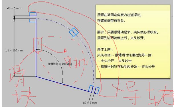

  c/ A) m0 d' l, |: Q好啦,我做出来了,期待更简单的方案,(老了,想东西会头疼,想个简单的应付一下,只是为了拿结果)哈哈
" R5 v( ~/ P# |  d! o9 W+ d) j
好像该方案还有所设条件没有解决。1)摆动角度可调,如果调整滑块与电机旋转中心的距离也不方便吧 2)该机构夹头是动作一小段距离后下能完全闭合,我理解楼主的意思是动作前就需要闭合。 小弟不才,不要介意!  发表于 2015-4-20 12:39
