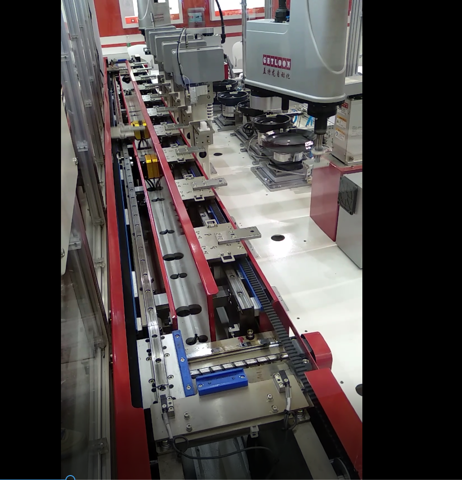

自动输送线上,两段直线导轨对接转移机构

这种旋环工装线体我做过,工装底部齿需间隙放大点,通过二次定位才能保证精度,这种结构两头的导轨对接处需比较精准,调试难度较大。
发表于 2017-2-6 09:46:27 | 显示全部楼层
有行业这样用过,对接精度0.01-0.02,在速度不是特别快的情况下,对钢珠影响不会太大

这个见过,日本日特 的,高速周转(周期<0.5S)。展了几年了,说明国内还是在前沿的,仿出来的不多。
这个导轨要专门定制,跟普通的有点区别。你联系下导轨厂家  上银什么的都可以。
发表于 2017-2-8 15:01:10 | 显示全部楼层
精度肯定不行,而且还是靠气缸推动,更不用谈。拼接导轨一般都要设定基准,然后以贴基准面装配的。(一看时间是15年的。。。)

对接是没有问题的,但是滑轨移动的话,感觉不稳定

楼主我在上海展会上看过这种机构,不过是用丝杆不是用气缸的。我有视频,这个论坛不知道怎么传视频,我截图,你看下。 QQ截图20181106092840.png
