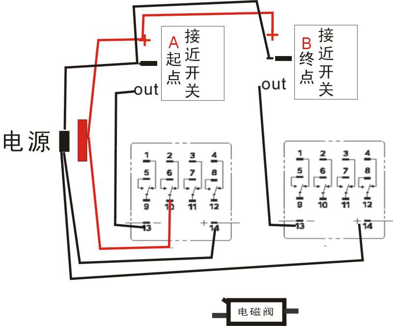

想在一个往复运动的直线滑台上安装一个气缸,然后通过滑台的移动行程来控制气缸的工作。
+ ]+ s' g/ z7 M4 w1 n+ _/ ?$ S# @) r% f6 k
滑台行程是200mm,2 w2 e( q" O& K% @2 v. D, l% x
当滑台从起点移动到大约10mm处时,气缸推出,, }) g) S! y: Z  c7 |6 y! r- M
滑台移动到大约190mm处,气缸收回,) \: V) k! a5 a3 j/ E
然后滑台到终点后自动返回到起点处。等待下一次循环。
) {2 H" `, [, L4 B5 ~( h
( r* D2 H1 [! h, _& J) h( l) Y) c6 A6 v* V6 d3 E
我想在滑台上装上两个感应开关,通过感应开关和中间继电器来控制气缸工作,这样也方便调整气缸的工作时间。
' X: y  x' E" M) b, N  l9 ^, s- j( V5 _; b
单位这个配个plc感觉太浪费了,. i- }( F/ F. E) h7 w* G3 y
* F) B3 a; u/ \) g4 \0 D! L可是我想了很久也没想出该怎么接线,主要是滑台回程的时候又会触发起点的a开关,这个不知怎么处理。, ?# E. x/ l- Y3 I
/ ^1 Q) C! Y+ f" X3 B请大家教教我怎么接线好吗?或者还需要增加什么器件?1 y) W% ?0 M# m! \; U  B

发表于 2015-3-15 11:28:19 | 显示全部楼层
1.不需要plc,楼主的滑台应该是气动的4 |7 r% w6 I8 ~, M% Z9 P0 s4 w9 l
2.继电器1闭合,滑台电磁阀A通电,滑台前进,继电器1断开,滑台返回
' R9 u9 G5 w/ y" s) V7 y2 v3.两个传感器均与继电器1的常开点串接,滑台前进时,传感器起作用,滑台返回时,传感器不工作

 楼主| 发表于 2015-3-15 11:45:44 | 显示全部楼层
星-星 发表于 2015-3-15 11:28 % v4 o1 r9 L  G
3 _; j: N7 f3 D: ^6 G2.继电器1闭合,滑台电磁阀A通电,滑台前进,继电器1断开,滑台返回 ...
  u  M/ Q4 \7 `- u& H感谢你的回复,不过没看明白,再来请教下。. k! y; ^6 F5 t* t
/ }* T9 L! U. x3 g7 y/ H* F1,滑台的运动是由另外一个控制系统完成的,在这里可以不用管。! p) \' K1 \/ W6 B- H) Q
( }6 e# t3 L) |6 L" ~8 V! g
3,两个传感器均与继电器1的常开点串接,滑台前进时,传感器起作用,滑台返回时,传感器不工作
  S7 X2 t/ D2 ?$ r- X1 S% R% l0 k
5 O" D7 ~3 M7 p. f% v/ q& W
疑问,两个传感器均与继电器1的常开点串接,是指三个串联起来吗?还需要串在继电器的控制端吗?
# L0 k% Z0 U$ Q/ U. x0 `         你指的传感器是常开还是常闭的? 继电器是什么来控制的?

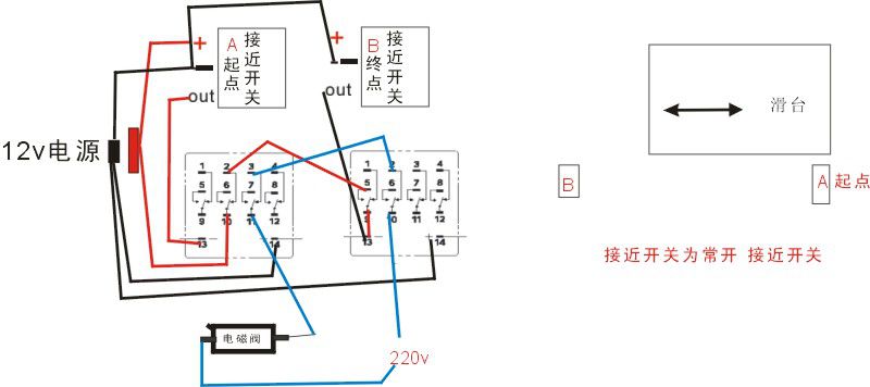

这是一个客户要我在他的旧机器上加装的一个气缸。 我现在是用他的旧机器的控制系统来控制时间继电器延时控制这个气缸的动作,可是在实际使用中,效果不好。而且责任还撇不清。他原来系统的问题也来找我。 所以  详情 回复 发表于 2015-3-15 12:36
 楼主| 发表于 2015-3-15 12:36:42 | 显示全部楼层
星-星 发表于 2015-3-15 12:08
- w  C$ P& y7 v1 K1.“滑台有一套控制系统”,这样看来是用马达运动的吧,到底是哪种呢?
8 y# l7 K! l8 m6 G1 e% q7 m2.步进马达的控制,我遇到的,都 ...
! r: w6 A  w  E* k; v这是一个客户要我在他的旧机器上加装的一个气缸。9 R! |) W+ D! U$ B
3 F: \7 a5 p$ Q' c- y9 S* D我现在是用他的旧机器的控制系统来控制时间继电器延时控制这个气缸的动作,可是在实际使用中,效果不好。而且责任还撇不清。他原来系统的问题也来找我。. s" C( u' [% Y. ]# L4 W
* \/ B0 `, x/ Q' o
所以我想用两个感应开关来控制气缸的动作。这样这个气缸的电器跟原系统的电器没关系,只跟滑台的机械运动有关系。这样责任就能明确了。只要滑台正常往复运动,气缸就工作。1 c6 `! {& W6 N: T. I* w2 O

发表于 2015-3-15 12:53:08 | 显示全部楼层
本帖最后由 星-星 于 2015-3-15 12:59 编辑 / E! s3 J- K5 j: f  C" |6 U
1 }' b! u' A% f- M  h滑台前进和后退时,您加装的2个感应开关都会动作,所以,需要那个控制滑台移动的信号,用这个信号来控制您加装有感应开关,就可以解决滑台返回时感应开关也动作的问题了
$ i  u* V5 C" o8 E3 f! E0 [6 S8 d: p  T
如果实在是不能提供信号,就用计数器吧
: ]9 C, @* k. B
自己想了半天想出了这样的一个方案,行不行请帮忙掌掌眼,头都想疼了!滑台是在起点上,往b方向来回走。  详情 回复 发表于 2015-3-15 17:57
 楼主| 发表于 2015-3-15 17:57:31 | 显示全部楼层
星-星 发表于 2015-3-15 12:53 ; b: ?7 K* E7 b! r: {0 f; s
滑台前进和后退时,您加装的2个感应开关都会动作,所以,需要那个控制滑台移动的信号,用这个信号来控制您加 ...
; A# E5 A/ ^7 ~自己想了半天想出了这样的一个方案,行不行请帮忙掌掌眼,头都想疼了!滑台是在起点上,往b方向来回走。

实际使用这个接线方法是可行的。  发表于 2015-3-18 00:12
发表于 2015-3-15 19:51:15 | 显示全部楼层
加时间继电器也可以绕开A点,或在起点再加个接近开关就很容易回程躲过A点。(不考虑起点到A点的运动控制)
发表于 2015-3-16 09:03:42 | 显示全部楼层
做个小机构可以啦,单向触发
发表于 2015-3-16 15:17:35 | 显示全部楼层
加个启动按钮,一个往返后启动一下才动作。
